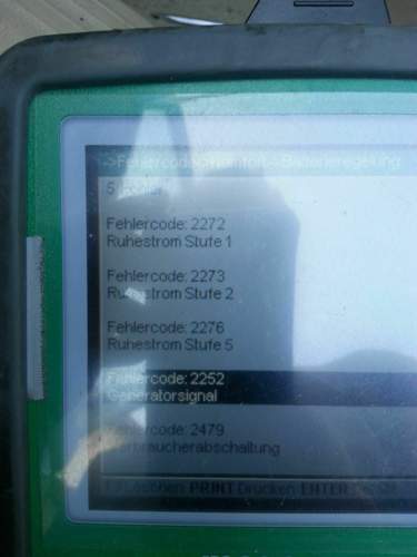

Wie wär`s mit nem VOLLSTÄNDIGEN Steuergerätescan und ALLEN Einträgen ?
Und Nein, im 4F wird der Generator üblicherweise vom BEM (Adresse 61) per LIN-Bus gesteuert, nicht vom MSG (Adresse 01).
Der Generator kann weiterhin nur einwandfrei funktionieren, wenn:
- Kl. 30 i.O.
- Kl. 31 i.O.
- LIN-Verbindung vom BEM zum Generator i.O.
- BEM i.O.

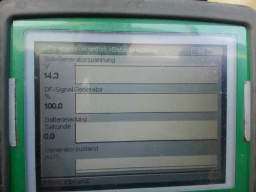

Hallo FS eintrag reiche ich später noch nach , klappt irgendwie vom Handy aus nicht . Angesteuert wird sie laut Tester , der sagt mir dann auch, Lima nicht in Ordnung ! Werde dann mal messen ob auch wirklich die Erreger Spannung ankommt .
soooo FS eintrag nachgereicht

Kleines Update,
Erreger Spannung ist an der Lima nur 8V .
