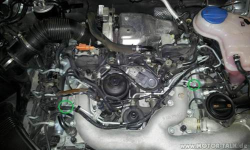

Hat das jemand schon bei einem Facelift Modell durchgeführt? Der Aufbau im Motorraum ist minimal anders, hier lässt sich das einteilige Druckrohr nicht so leicht ausbauen.
Zu der Sache mit den CR-Leitungen nochmal:
In meinem Fall muss mindestens eine Leitung ausgebaut werden (Enden sind grün markiert im Bild). Darf diese nun garnicht oder nur "minimal" gebogen werden? Was sagen die Experten? DrIng? 😉
Wie fest muss man das Ganze dann wieder zuschrauben? Ungefähres Drehmoment?
Bild #206780161
Definitiv nicht biegen!
Mit einem relativ breiten Maulschlüssel öffnen und am besten die Enden mit Alufolie umwickeln und so hinlegen das keiner drauftreten kann. 😁
Anzugsmoment weiss ich jetzt nicht. Ist aber nicht hoch.
Wichtig ist, man muss die Überwurfmutter sauber wieder aufsetzen und mit Gefühl anziehen.
Weisst ja nach sehr fest kommt lose! Sollte aber kein Problem sein.
