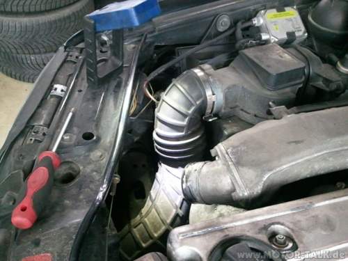

AEL - dumpfer lauter Knall ausm Motorraum...?
Audi A6 C4/4A
Autobahn - 120km/h, Tempomat an
auf einmal ein nicht zu überhörendes "pop" rechts vorne ausm Motorraum - Leistung weg und extremer schwarzer Qualm, der die Sonne verdunkelt - Hintermann quitscht sich ein, weil er vollkommen vernebelt ist, ich rechts am Pannenstreifen, Warnblinker, Motor aus, Warnweste an, Motorhaube auf - und dumm gucken 😰
Ein enormer Riss an einem Schlauch, wo ich jetzt nicht die Bezeichnung von dem weis 🙄
Kann mir bitte wer weiterhelfen?
(Bilder)
Ael-schlauch-5
Ael-schlauch-3
Ael-schlauch-4

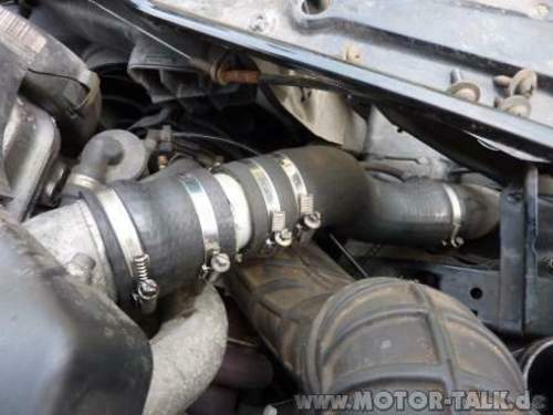

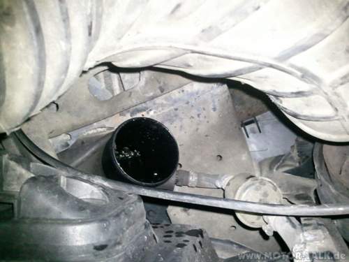

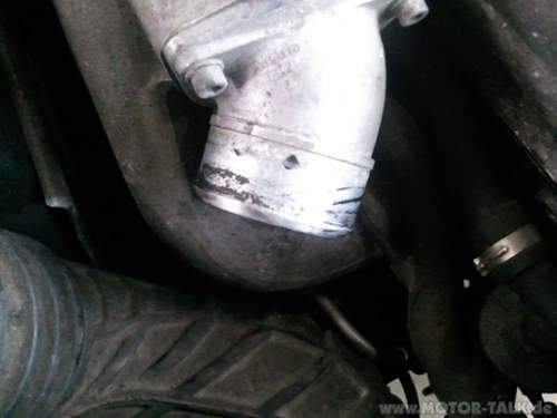

Soda,
beide LLK-Schläuche gewewchselt und neue Schlauchbinder, musst die alten Schlauchbinder wegen der mittlerweilen vergammelten Schrauben mim Fichtenmoped bearbeiten 😉
Hab auch gleich nen Ölwechsel gemacht und jetzt läuft der AEL wieder wie ne Nähmaschine 😁
Der Kühler muss noch getauscht werden, da nehm ich mir aber mehr Zeit, da sich das anscheinend doch schwieriger gestaltet als ich zuerst angenommen habe.
Fazit an die Dieselfahrer:
wechselt die beiden LLK-Schläuche und das qualmen hat ein Ende 🙂

Schaut aber sehr finset aus in dem Schlauchfortsatz, Ölig und feucht, sollte es da net sauber und trocken sein? :O
Keine Ahnung wie das aussschauen muss nach über einer halben Million km 🙄 😎

Den oberen Schlauch sieht man ja gleich, aber wo ist der untere bzw. wie komm ich da am besten dazu?
Der obere ist schwieriger zu montieren (vorher die Hände brechen) als der untere, an dem musst du unters Auto kraxln - alles in allem 30min herumfummeln.

AGR am besten mit einem glatten Stück Alu oder einem Blech von einer Bohendose oder so, dicht machen.
Ich habs an der Schraubverbindung "eingebaut"
Gugst du hier
Das Öl kommt vom Turbo, die Laderwelle läuft auf einem Ölfilm und lässt sicht nicht komplett abdichten. Ein kleiner Ölfilm auf der Frischluftseite ist normal.
Die Ladeluftstrecke von meinem B4 TDI hat ähnlich ausgesehen.
