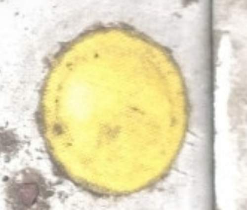

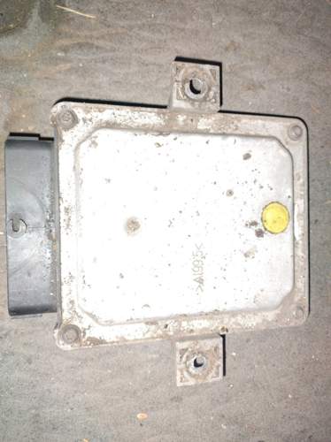

Hier mal noch ein Bild von meinem AdBlue Steuergerät nach 2 Jahren mit aufgeklebter Membrane..
AdBlue Stg mit Membrane nach 2 Jahren
Die Membran sieht noch echt ordentlich aus. Das Steuergerät aber garstig.
@spuerer schrieb am 21. Februar 2024 um 13:51:58 Uhr:
Sieht TOP aus !!!!
@spuerer vielen Dank für die Begutachtung nach 2 Jahren. Hast du häufiger auch eine Autobodenunterwäsche getätigt? Wahnsinn wieviel Dreck sich da zeigt…
Man sieht hier auch, dass sich tatsächlich eine leichte Blase (Luftdruck) gebildet hat am gelben Aufkleber, oder täuscht das bild?
.jpg
das täuscht. Die Membrane liegt noch flach auf. Ich konnte auch keine Ablösung erkennen. Ich hab' das Steuergerät auch wieder etwas gereinigt bevor ich es wieder drunter geschraubt hab'
Unterbodenwäsche kommt immer nach dem Winter...
