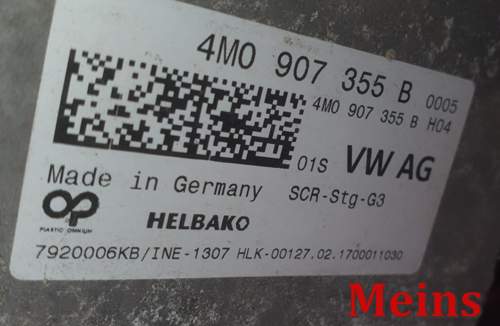

Ich bin mir nicht sicher, ob das beim B9 auch passt, aber soweit ich mich erinnere, hat der Verkäufer damals gesagt, dass die Pumpen alle gleich sind – solange sie gleich aussehen.
Ich habe gerade gesehen das die Teile wieder bei Kleinanzeigen verkauft werden.
Audi AdBlue P20E80 niedriger Druck Reparatur 4077801AE 8K0131969G
8K ist nicht 8W! Da passt nix! Da is gar nix geich.
sehe gerade den Beitrag und hätte da eine frage ob ich diese Steuergeräte so tauschen kann.
Anlernen etc. ist mir klar.
Danke im voraus =D

einfach anstecken. Brauchst nix anlernen...
öööhm ok danke =D
Hi, ich habe auch ein Problem mit meinem AdBlue STG wegen wassereintritt. Kann ich hier auch das STG vom C8 verbauen? Optisch sehen die gleich aus nur C8 Teilenummer.
Ich würde ein gebrauchtes um 80 € bekommen. Die 8W Kosten normalerweise ungetestet 200€ aufwärts.
nein.
