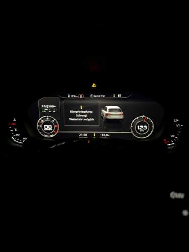

Hallo allerseits, ich habe jetzt zum vierten mal Dämpferregelung Störung bekommen. Genaue Fehlerbeschreibung -> (Dämpferregelung: Störung! Weiterfahrt möglich). sobald der Fehler erscheint, werden die Dämpfer hart. Wenn ich die Zündung aus und anmache verschwindet der Fehler und die Dämpfer werde wieder weich. Hat jemand schon mal so ein Problem gehabt?
Danke im Voraus und viele grüße.

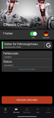

Hi @HelmiCC, also habe mit obd was gefunden.
Okay. Also mutmaßlich ist einer der 4 Sensoren ausgehangen, mechanisch defekt oder ein Kabeldefekt (wird auch angezeigt, wenn ein elektronischer Fehler vorherrscht) liegt vor.
Als erstes würde ich die Messwerblöcke zur Standhöhe auslesen und eine Sichtprüfung der Sensoren an der Radaufhängung machen.
Ein Wert ist über OBD11 ist z.B. "Höhenabweichung von gelernter Fahrzeughöhe".
Wenn einer ausreißt, steht dort im MW Block auch gleich, welcher betroffen ist.

Hi, also ich habe es prüfen lassen und wir sind draufgekommen dass der Sensor links vorne eine Beschädigung hat. Wir haben die Isolieren von Sensorkabel repariert, jedoch hat es nicht ganz geholfen. Der Fehler kam wieder. Nächste Woche werden wir es mit Messwertblöcke die Standhöhe auslesen. Ich werde mich dann nochmals melden und hoffentlich wird es bald gelöst.

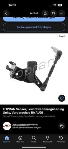

Servus Leute, also wir haben das Problem gelöst. Nachdem wir die Standhöhe ausgemessen haben, gab der Leuchtweitenregler (Sensor) vorne links im Vergleich zu Sensor rechts und hinten anderen Wert ab. Ersatzteil habe ich über Ebay bestellt und innerhalb in 20 ohne Hebebühne selber getauscht. Standhöhe wurde erneut gemessen und dann waren die Werte fast identisch. Seit 10 Tagen kommt kein Fehlermeldung mehr. Teilenummer packe ich mal mit, falls es jemand irgendwann brauchen sollte.
Ich bedanke mich bei jeden für die Tipps.
Mit freundlichen Grüßen
Volkan
Teilenummer: 305534689178
