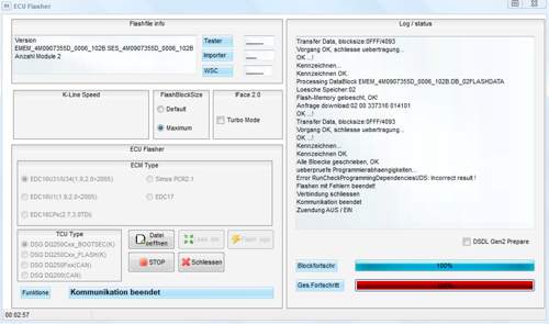

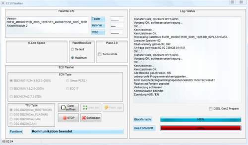

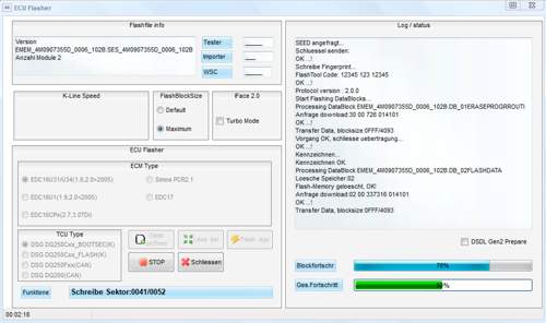

leider schlechte Nachrichten:
Das Steuergerät 80A907355E funktioniert nicht im A4. Es kommen die Fehler Qualitätssensor und falsches Fahrzeug.
Flashen kann man das Steuergerät nicht auf die 4M0-Version - es wird danach nicht mehr vom Motorsteuergerät erkannt und es behält seine alte Teilenr, Flashfile läuft zwar durch, die Überprüfung meldet dann aber Fehler. Mir scheint als würde der Header nicht geschrieben. Das Steuergerät selbst bleibt per ODB erreichbar und meldet keine Fehler.
Generell lässt es sich mit VCP flashen, ich habe es jetzt am Schluss auf die Version 80A07355F 004 geflasht.
Aber auch damit kommt der Fehler mit dem Qualitätssensor, zusätzlich noch "Datensatz unplausibel".
Das war es jetzt erstmal, später folgen noch die Logs und Screenshots...

wie versprochen noch die Screenshots und Scans...
Updatevorgang
Fehler 4M0907355D_0006
Fehler 4M0907355B_0005
