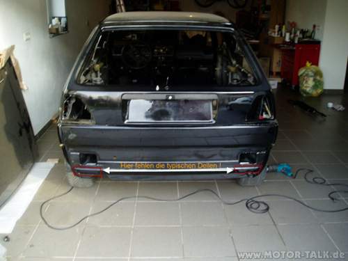

Würdet Ihr an meiner Stelle absichtlich 6 fette Beulen in die Karosserie hauen?
Ich habe ja den unteren Heckblechbereich durch ein Blechneuteil ersetzt.
Der Karosseriebauer und ich hatten seinerzeit beschlossen das Reparaturblech über die zwei (rechts & links) "Punktschweißflachstellen" gehen zu lassen, es aber an dieser Stelle nicht zu punkten. (ab Werk dort immer gepunktet)
Mir fehlen jetzt dadurch die typischen Golfheckblech-Dellen.
Da mir alles was nicht wie 100% original aussieht nicht abgeht, bin ich nun überlegen einfach diese Vertiefungen (wie tief sind die bei euch in mm ?) mit einem Plastikkörner o.ä. Werkzeug nachträglich reinzuschlagen.
(Womit kann man sowas machen oder platzt dann der Lack?)
Wieviele Punktsschweiß-Punktierungen hat der Golf denn eigentlich je Seite? 3 oder 4 ?
Hierum geht es, siehe Pfeil

WENN dann würde das nur was werden,wenn von hinten sowas wie eine Negativform der Dellen gegenhälst und von vorne mit nem entsprechenden Dorn(vorzugsweise aus hartem Kunststoff,oder beschichtetem Metall) draufhälst.
Vorher aber mitm Heisluftfön warm machen.......die Chance das der Lack reist,ist aber trotzdem recht hoch.
Alles in allem zwar löblich wirklich ALLES original haben zu wollen,aber das find ich dann doch ein wenig übertrieben.

Mir geht es um diese (klick) Vertiefungen durch das werkseitige Punktschweißverfahren.
Wieviele dieser Punkte hat ein Golf je Seite? So wie hier gezeigt nur zwei ?? Ich dachte immer das seien 3 oder 4 ?

Lass die Delle, Delle sein und freu dich über das rostfreie Heckblech.
Ich würde den Teufel tun und dort potenzielle Rostgefahr einzubauen.
Aber wenn du unbedingt willst such dir nen richtig stumpfen Körner oder Meißel und hämmer dran rum. Aber wenn du Pech hast, dann reißt dir das Blech und dann...
Ich würds auch einfach so lassen. Freu dich das es so gut aussieht.
Falls es noch interessiert, hab grad geschaut und mein Golf hat auf beiden Seiten 3 "Dellen". Also so wie auf dem Bild und inner Mitte jeweils noch eine.

Also bleibt die Frage, haben die Golf wohl doch eher 3 Schweißpunkteinprägungen.

Egal, ist ja deine Sache. Wie Herr Weber schon schrieb: Ins Blech selbst wirst du nur was reingschlagen kriegen, wenn du was dahinter hältst. Andernfalls schwingt alles mit.

Auf Fotos erkenne ich auch nur zwei Dellen, eine dritte lässt sich vermuten. Aber: Stell dir mal vor, die Anzahl der Schweißpunkte an dieser Stelle hat sich im Laufe der Zeit verändert. Was dann? 😁
