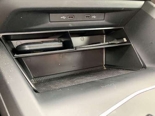

Mir ist aufgefallen, dass die Funkschlüssel des Golf 8 relativ anfällig für "Pecker" und Beschädigungen sind, wenn der Schlüssel mal auf den Boden fällt.
Was haltet ihr denn von diesem Zubehörartikel?
https://www.amazon.de/dp/B08JLRPQM3/ref=pe_3044161_185740101_TE_item
2. Frage: Die Ablagemöglichkeiten im neuen Golf 8 sind ja wirklich sehr bescheiden.
Im Fach für die mobile Lademöglichkeit des Smartphones geht sehr viel Platz verloren.
Da fehlen Fächer - ist das was qualitativ hochwertiges oder rutscht das hin und her bzw. was habt ihr für Einfälle um in diesen Bereich auch mal die Geldbörse abzulegen etc.?
Nachfolgende Fotos vermitteln mir persönlich keinen wirklich qualitativ hochwertigen Eindruck und ob ich den Bewertungen trauen soll?
https://www.amazon.de/.../ref=sr_1_10?...
Freue mich auf eure Meinungen! Danke!

Neuigkeiten zum induktiven Laden: VW weigert sich natürlich, mein Ladepad zu tauschen. Hab das Problem mit Apple Pay.
Die TPI dazu wurde hier bereits erwähnt. Ein Golf R im Verkaufsraum hat eine funktionierende Ladeschale, die Teilenummer ist eine andere. Diese möchte ich nun ausprobieren und ggf. die nicht funktionierende ersetzen. Falls sie passt, werde ich von VW Ersatz fordern.

Hoffe es klappt der Tausch gegen eine neue Ladeschale . Habe das gleich Problem im Leihwagen funktioniert induktives Laden in meinem Golf 8 nicht.
Neuester Stand: der Golf R aus dem Showroom hat ein anderes Ladepad mit einem einpoligem Antennenstecker. Die Teilenummer bekomme ich noch. Dieses ist mit meinem zweipoligen Anschlussstecker nicht kompatibel. Daher nutzt es mir nicht, ein solches Ladepad zu bestellen, da der Anschluss nicht möglich ist. Leider erschließt sich für mich nicht, ob da in der Serie eine Änderung des Ladepad erfolgte.

Es gibt im Golf 3 verschiedene Lader:
3G0 980 611: Alle mit mobilem Schlüssel
5Q0 980 611: Ohne mobiler Schlüssel
ab 06.09.21 wird zusätzlich verbaut
5Q0 980 611A: Ohne Comfort-Telefonie, ohne mobile Schlüssel
Es kann keine verbindliche Aussage getroffen werden, dass eine bestimmte ladeschale mit einem bestimmten Handymodell funktioniert.
In dem anderen Thread habe ich mal gebeten, dass betroffene (oder auch nicht betroffene) ihre Kombination posten. (Ladeschalen Ausführung + Handymodell)
Die Kombi, die bei dem einen geht, geht beim anderen nicht.
Ich hatte auch mal vage von nem User gelesen, dass wohl im gleichen Handymodell bei Apple intern was geändert wurde an Teilen. Kann ich aber nicht verifizieren und halte das erstmal als Gerücht.

@Solilord: Danke, dass du noch einmal so ausführlich die Kombinationen erläutert hast. Habe da wohl die erste Version mit mobilem Schlüssel. Das erklärt natürlich auch, dass da NFC bei mir das Apple Pay aktiviert. Ich finde es allerdings schade, dass da VW keine bessere Lösung anstrebt.
Beim Golf meines Kollegen werde ich da noch einmal nachforschen, was der verbaut hat, denn bei deinem Golf 8 geht mein iPhone auch fehlerfrei zu laden.
Die induktive Ladeschale von dem Golf im Showroom hatte tatsächlich die Teilenummer 5Q0 980 611. Es gibt dort nur einen einzelnen Stecker für die Koppelantenne in pink. Bei der bei mir verbauten Schale handelt es sich um die erste von Solilord zitierte Teilenummer, da ich den mobilen Schlüssel besitze, den ich aber eh nicht nutzen kann bzw. möchte. Bei dieser Schale gibt es einen Doppelstecker. Vermutlich ist die zweite Leitung für die NFC-Funktion des mobilen Schlüssels und die erste wie bei den anderen Modellen ohne mobilen Schlüssel. Kennt jemand die Belegung der beiden Leitungen an die Ladeschale, eventuell im Vergleich mit der Belegung des Einzelsteckers?
