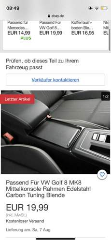

Hallo zusammen, ich bekomme nächste Woche Freitag, nach langem warten, meinen 8er.
Ich suche gerade eine Abdeckung für die Getränkehalter, da es mir nicht gefällt das es offen ist.
Ich hänge mal ein Foto an, was ich suche. Die Anzeige bei eBay ist aber nur ein Rahmen, nicht die Abdeckung (Rollo).
Weiß jemand wo man sowas (Rollo o.ä.) findet oder hat bereits jemand eine schöne Lösung?
Danke und Gruß iroc
2a3340b0-ed14-463c-be2d-d5d0a9a7760a
Richtig, nur der Rahmen. Der Rahmen ist für den chinesischen Golf 8, der hat noch Rollo.
Teilenummern und auch Teilebezug hat noch keiner rausbekommen.
@newty schrieb am 27. Juni 2021 um 09:40:40 Uhr:
Ah ok, danke für die Info. 🙂
Brauchen wir ja nicht darüber diskutieren, aber die Chinesen haben einen besseren Golf 8 als wir?! Na prima.
Sonst eine Abdeckung hat auch noch niemand gefunden?
