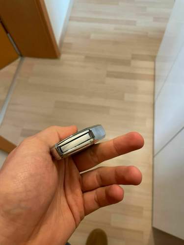

Übrigens mal die Bilder zu meiner Schlüsselhülle 🙂
Sieht gut aus. Wo hast du die gekauft?
Ich nutze eine Hülle von KW.

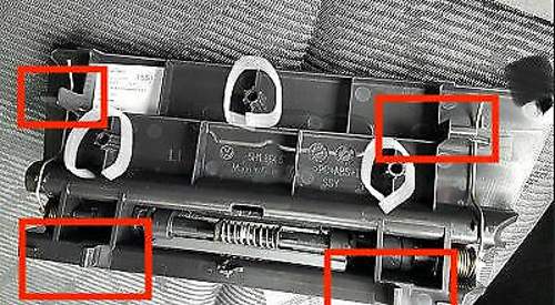

@Fladder ich hab mir mal die Bilder aus dem Forum der Italiener geliehen.
Auf dem einen Bild siehst du die Konsole ohne die Matte. An den 4 roten Markierungen kommen die Klippse rein gesteckt. Dadurch werden diese zusammengedrückt.
Am Deckel hast du 4 Stifte wovon 2 sowas wie Widerhaken haben. Du schiebst die Klappe also einfach hinten in die Klippse und sie werden dann gehalten.
Konsole mit Markierung für Klipse
Stifte die in die Klippse kommen
