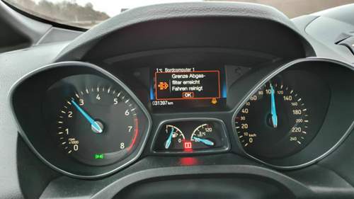

@Basti32 schrieb am 18. März 2021 um 07:37:33 Uhr:
So Update heute morgen -1 grad war die Meldung wieder da.
Wenn die Meldung erscheint wird dann bei ok drücken der Vorgang abgebrochen ?
Eigentlich nicht.
Unten zwischen Temperatur & Tankanzeige leuchtete bei mir immer ein rotes Achtungszeichen, bis die Reinigung abgeschlossen war, ca 10-12km.(siehe Bild)
Längere Strecken zu fahren brachte nix, am nächsten Morgen ca 2km nach dem Kaltstart kam die Meldung wieder. Damals bei leichtem Dauerfrost 2xtäglich.
Nach dem Aufspielen der neuen Software für das Steuergerät war auch bei - 20° allesgut.
Nur in der Ökomode-Anzeige stand z.B. "54% fahren mit kaltem Motor".
Halt uns auf dem Laufenden!

Das i war bei mir nicht am leuchten und bei mir sieht die Meldung auch etwas anders aus als bei dir liegt vielleicht am Baujahr,habe aber deswegen am Dienstag einen Termin gemacht bei ffh der soll sich das mal an schauen. Der will das Auto dann mal an den Computer hängen.
Kann sein.
Ich habe einen C Max mit 1.0 / 125Ps Antriebseinheit aus dem Mk4 Focus.
Der Partikelfilter wurde erst ab 2018 mit den neuen Motoren eingeführt.
Wenn nichts dazwischen kommt wegen der Arbeit werde ich mich dann mal melden.

Seit dem Update nicht eine einzige Aufforderung zur Reinigung, macht er jetzt irgendwie selber.
Fahre jetzt auch E10, der soll wesentlich weniger Partikel erzeugen.
