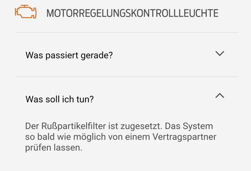

@Silver79 schrieb am 2. Mai 2023 um 22:06:19 Uhr:
Mein 1.0er 125PS MK4 Focus hat auch immer wieder die Meldung gebracht, dass er eine Reinigungsfahrt braucht. Seit heute leuchtet die Motorkontrolleuchte gelb und die App sagt, dass es ein Problem mit der Abgasanlage (übermäßiger Gegendruck) gibt, und das Fahrzeug zum Händler muss.
Da bin ich jetzt ja mal gespannt was dabei rum kommt.
Hatte das schon jemand? Ich habe bisher dazu hier nichts gefunden.

Das Problem mit der gelben Motorkontrolleuchte hattest du? Sorry, habe ich dann wohl überlesen. Bisher ging es hier doch immer nur um die Meldung im Cockpit, dass die Reinigungsfahrt nötig ist.
Meldung Ford App
Die Werkstatt hat den Fehlerspeicher ausgelesen: Die vordere Lambdasonde sei vielleicht defekt, daher die MKL. Den gemeldeten Fehler mit dem OPF kann man ignorieren sagt der Meister.
Fehlerspeicher wurde gelöscht, somit ist die MKL aktuell aus, und ich soll erstmal fahren.
Das Problem OPF kannst du ignorieren, bis der TÜV- Prüfer deinem Auto die Plakette verwehrt. Der Werkstatt ist's dann egal. Die Garantie ist ohne zusätzlich bezahlte Verlängerung weg und du zahlst für den Fehler von Ford alles aus der eigenen Tasche.
An deiner Stelle würde ich der Werkstatt mit Nachdruck zu verstehen geben, dass sie sich dem Problem endlich annehmen sollen.

Bei mir hat die neue Software vollen Erfolg gebracht.
Übrigens hat hier mal jemand was von falsch verbauten Lamdasonden geschrieben.
Bleib da bitte dran.
Die Motoren funktionieren tadellos!
Richtig: Software des Motorsteuergerät machen lassen!!!

Ok ok, da hast du wohl Recht.
Ich hatte nur die Meldung der Reinigungsfahrt...die Kontrollleuchte wäre dann wohl bei mir irwa später auch gekommen. Wollte damit auch nur sagen, daß offensichtlich das Update tatsächlich damals die Lösung war.
@mechanic74 schrieb am 7. Mai 2023 um 20:24:29 Uhr:
Ja.
Wurde, laut Aussage vom Meister, ausgelesen & an Ford geschickt.
Danach gab es wohl eine geänderte Software fürs Steuergerät.
Ob noch was Anderes war hat man mir nicht verraten.
