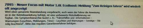

Ich habe auf meiner damaligen Vorbereitung irgendwo, u.U. sogar hier, diese Servicemitteilung gefunden.
Wichtig ist, daß Du die häufigen Meldungen dokumentierst, das vereinfacht wohl die Freigabe durch Ford !
Frueher im Forum bereits von anderem Teilnehmer gepostet Servicemitteilung.jpg
