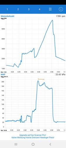

Themenstarteram 26. November 2020 um 19:40
Ich hab heute mal über OBD2-Schnittstelle den Saugrohrdruck mitschreiben lassen. Screenshot ist im Anhang. Demnach sinkt der Ladedruck zwischen 3000 und 4000/min von ca. 1 barü auf ca. 0,8 barü ab um dann bei 4000/min wieder auf 1 barü zu steigen. Darüber sinkt der Ladedruck dann prinzipbedingt wieder ab, aber das ist ja OK.
Keine Ahnung, ob das bei dem Motor so standard ist. Und 0,8 barü sind ja auch noch ganz ok, aber trotzdem würde ich dieses Ladedruckloch gern ausmerzen. Fühlt sich einfach nicht gut an.
Hat jemand den 1.4T/150PS schonmal auf dem Prüfstand gehabt? Ist diese Kurvenform "normal"?
Ich hab das Gefühl, daß dieser Effekt erst richtig kommt wenn der Motor durch und durch warm ist. "Kalt" stelle ich das zumindest gefühlt nicht so fest.
Gruss
Jürgen
Motordrehzahl über Absolutdruck
Welchen obd Stecker haben sie genommen ?
Themenstarteram 26. November 2020 um 20:06
Exza HHOBD mit der App "Car Scanner"

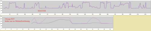

Leistungskurve EDS
Moin Caravan
ich denke das hängt mit der NW-Verstellung zusammen ,
die ja auch die AGR Funktion übernehmen und mit den Ventilöffnungszeiten.
unter der Drehzahl - Teillastbetrieb
über der Drehzahl - Vollastbetrieb
im Leerlauf/Teillastbetrieb lange Ventilüberschneidung.
durch eine verlängerte Ventilüberschneidung
wird die maximale Leistung bei höheren Drehzahlen optimiert,
jedoch auf Kosten des Drehmoments bei niedrigen Drehzahlen!
bei Vollast sind die EV,s fast nur noch offen ,
haben nur noch kurze Schließzeiten .
im Leerlauf wäre dann die Öffnungszeit sehr kurz !
dazu muß man auch die Ventile verstellen
um den Gaswechsel im Brennraum zu verbessern.

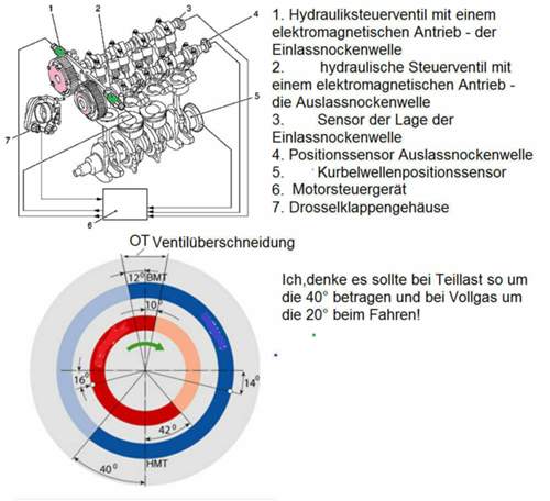

habe noch so ein altes Bild der NW-Verstellung vom Zafi-B,denke Z18 Motor.
entweder hat man eine anliegende Leistung oder ein anliegendes Drehmoment,
beides zur gleichen Zeit zu erhöhen geht nicht !

Garavan,ändere ich die Ventilöffnungszeiten
wird sich der Ladedruck verändern müssen.
durch die Nockenwellenverstellung wird dann abhängig vom jeweiligen Lastverhalten
die Ventilöffnungphase verkürzt oder verlängert !

Themenstarteram 27. November 2020 um 10:45
Klar, im Leerlauf zu messen ist Unfug ;)
Ich hab das im 3. Gang und 4. Gang im manuellen Modus gemessen. Dabei hab ich mal absichtlich nicht schon bei 1000/min voll reingelatscht. Das mögen die Lager nicht. Daher hab ich die Messungen bei ca. 2000/min begonnen. Bis 3000/min drückt der gut, dann zwischen 3000 und 4000 etwas weniger und dann gibts bei 4000/min wieder einen kleinen Kick.
Wenn das normal ist, dann OK, von mir aus. Im Prinzip ist ja die Hauptsache, daß nichts kaputt ist. Abstimmungstechnisch finde ich das jedoch schon recht schlecht gelöst. Das kenne ich eigentlich von keinem anderen Turbo so.
Ich schau mal, ob ich über OBD irgendwelche aussagekräftigen Werte zu den Steuerzeiten rauslassen kann. Wenn die sich in genau diesem Drehzahlfenster auch ändern, dann ist es im Prinzip klar.

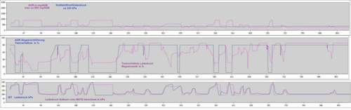

Ladedruck
Ladedruck 2
Themenstarteram 27. November 2020 um 17:09
OK, Solldrehmoment kann ich glaub auch auslesen. Dann kann man die Kurven übereinander legen. Guter Tipp.
Viele Grüße
Jürgen
