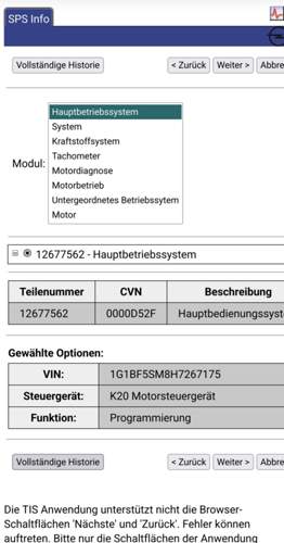

Roffel, bis ca 2019/2020 konnte man da seine VIN eingeben und
nachschauen ob es eine SW Aktuslisierung für sein Fshrzeug gibt.
https://tis2web.service.opel.com/.../?...
Eine OPEL VIN läuft da nicht mehr,
hat man aber z.B. eine VIN vom Chevrolet Cruze mit dem
LE2 Motor (B14XFT) und 6T40AT
sieht man z b. Softwarenummern,
Die man mit der im Fahrzeug vorhandenen Software vergleichen kann, ob es etwas gibt.
MfG
Übrigens über diese Seite bin ich für den Sigi auf eine andere SW für das MSTG gestoßen und habe Sie beim örtlichen FOH
aktualisieren lassen , wo noch die Opel VIN noch gelaufen ist!
Im Opel Surfer stand übrigens keine Aktualisierung drinn!

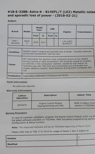

Roffel,
Das könnte diese sein , wo eigentlich alle ASTRA K zum FOH sollten für ein SW Update.
Unser hatte die auch Bekommen.
1000019389
Die letzte Update- Überprüfung, welche explizit auf der Rechnung erwähnt wurde war April.2018
Danach 2019 und 2020 nur auf dem Serviceplan geprüft/abgehakt.
1000013471
