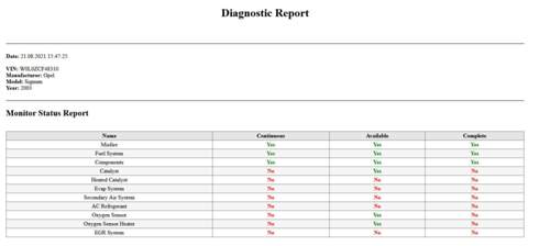

Je nach Jahr, Marke ihres Fahrzeugs müssen möglicherweise ein halbes Dutzend oder mehr OBD-Selbsttestmonitore fertiggestellt sein.
Einige Funktionen werden jedes mal,
wenn man das Fahrzeug fährt überprüft ,
jedoch andere Funktionen nur unter bestimmten Fahr- oder Betriebsbedingungen.
Einige Überprüfungen sind "kontinuierlich" und werden ständig durchgeführt.
Fortlaufende Überprüfungen sind:
- Fehlzündungsüberwachung,wegen der Erhöhung der Emissionen und / oder
die zu einer Beschädigung des Katalysators führen können.
- Überwachung des Kraftstoffsystems zur Erkennung von Änderungen im Kraftstoffgemisch, die zu einem Anstieg der Emissionen führen können.
- Komponentenüberwachung zur Erkennung schwerwiegender Fehler in Motorsensoren, die zu einem Anstieg der Emissionen führen können.
GM
- der Katalysatormonitor läuft nach 5 Minuten Fahrt mit 85 km/h,
aber es dauert bis zu "fünf "Fahrzyklen bei dieser Geschwindigkeit
bis der Monitor anläuft!
deswegen kommt die Check-Engine-Anzeige im Instrument
nach Fehler löschen nicht bei jeder Fahrt wieder !!!
Häufige Ursachen für die
nicht einwandfreie Arbeit von Emissionsprüfungen
- Trennen der Batterie aus irgendeinem Grund.
Dadurch wird der Speicher im MSTG / ECM gelöscht ( Lernwerte)
einschließlich “inaktiver” gespeicherter Fehlercodes und früherer Testergebnisse des OBD-Monitors.
Es ist, als würde man die Uhr auf Null zurücksetzen.
Folglich kann es mehrere Tage oder sogar Wochen dauern,
bis alle Monitore durchgelaufen sind ,
so das das Fahrzeug getestet wurde .
- Löschen gespeicherter Fehlercodes mit einem Diagnose-Tester. dadurch werden auch alle OBD-Monitore auf Null zurückgesetzt und
die schon vorhandenen Fahrzyklen gelöscht !
Lassen Wir den Monitoren also genügend Zeit, um zu laufen!

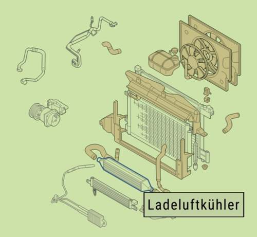

Ah - ist mir eben erst aufgefallen - es sind ja beide verbaut.
der 55569992 oben und der 55573249 unten am LLK
Roffel,
Im normalen Katalog findet man den Geber Ladedruck nicht.
Einzig hier sieht man in zumindest-
https://www.gmpartsoverstock.com/.../...bocharger-intercooler-95406939
MfG
1000018622
Ja - ich werde mich demnächst mal unters Auto legen und vergewissern und bei der Gelegenheit überprüfen.
Vielleicht ist das ja der Übeltäter ?
In dieser "Resonanzbox" am Turbo/Kurbelgehäuse-Entlüftung war ja einiges an Kurzstrecken-Schmodder (Kondenswasser) welches wohl über diese Verbindung von Turbo zu Ladeluftkühler ausgedrückt wird } hattest Du ja mal ausgiebig erklärt.
Da kann ich mir gut vorstellen, dass dieser "Schmodder" auch am Ladedrucksensor zu finden ist.
