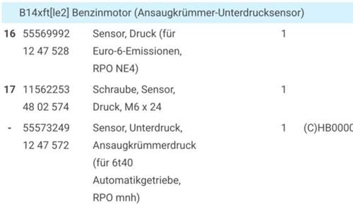

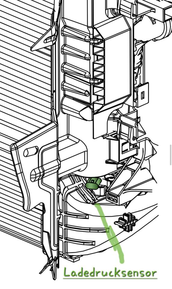

@rosi03677 schrieb am 6. Juni 2024 um 15:35:17 Uhr:
Roffel,
Im normalen Katalog findet man den Geber Ladedruck nicht.
Denke doch. Siehe meinen link hier. Einmal die Nummer 18 und die 20.
Georg,
Das war Astra K und da gibt es auch eine Lokalisierung
Wo Er verbaut ist.
mal das Bild dazu-
https://img.motor-talk.de/KW1I-Z384Q92LjmY.59.jpg
Beim Mokka was Roffel hat siehst Du ihn zwar
wo Er verbaut ist als Position 18,
aber es gibt in der Liste der Bauteile keine Position18,
da gibt es nur einen Strich.
MfG

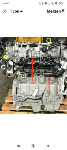

Kurze Zwischenfrage.
Das abgebildete Schlauchrohr ist Unterdrucksteuerung/ Abgasrückführung ?
Ich habe heute bei der erneuten Fehlersuche mal alle gut erreichbaren Anleitung abgetastet und auch hier etwas gedrückt.
Fehlerspeicher ausgelesen und nun hatte ich erstmals einen abgelegten Fehler P1101 - LMM = Differenz gemessene Luft mit abgelegten Wert .
Ich denke mal das kam durchs "rütteln"
Jetzt aber
1000013134
Das ist das TEV (Tankentlüftungsventil) und
darüber sitzt der Atmosphärendrucksensor
(neben der Drosselklappe)
P1101
Luftmassenmesser außerhalb Selbsttestbereich
Fehler Atmosphärendrucksensor

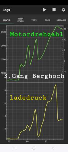

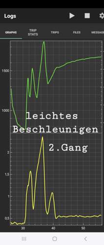

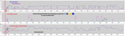

Ich habe mal vorhin getestet,
Alles an Steigungen-6-8%.
Einmal ca 350 Meter und die andere 450 Meter.
Auf Grund von evtl Ohrschnerzen habe ich es nicht über
Das Ohr gebracht, höhere Drehzahlen zu Fahren.
Es war auch nicht Notwendig höhere Drehzahlen zu fahren wegen der Steigungen,
da genug Dampf da war und der Durchzug gleichmäßig war!
MfG
1000018724
1000018727
1000018726

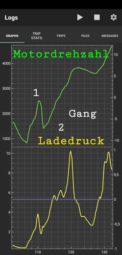

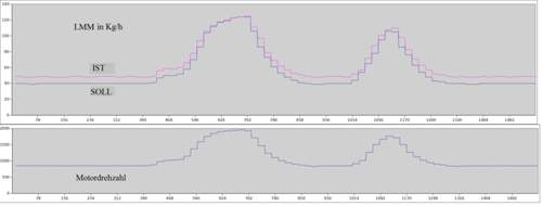

Rosi, interessant wäre mal ein Diagramm 2000-5000/min im 4. Gang oder so.
Gruss
Jürgen
Caravan,
da müste ich ja bei deinen Drehzahlen bei ca 80-160km/hn das Smartphone bedienen.
Wenn wäre das eine Sache für das OPelCOM,
aber bestimmt nicht für eine Einhandbedienung des Smartphone!
hat man Berge kann man die Leistung und den Ladedruck auch im niedrigen Drehzahlbereich
erreichen.
im Flachland erreicht man das nicht!
mfG
Also zumindest bei meinem wird der Soll-Ladedruck ja erreicht - nur eben zwischen 3000 und 4000/min nicht 😉
Klar, bei 160 nimmt man kein Handy in die Hand. Meine App loggt das halt automatisch mit.
Gruss
Jürgen
Caravan,
dan zeichne doch den Ladedruck im realen Fahrbetrieb gegen
den berechneten Ladedruck vom MSTG sus,
IST zu SOLL!
Beim OPELCOM geht das darzustellen.
Die APP für unterwegs bei mir CAR Scanner und OBD Link könnten das sicher auch bei mir,
Ich Werte aber Daten immer mit OPELCOM aus und
setze sie gegeneinander in den Zusammenhang und
verschiebe Sie einzeln nach Belieben und
erstellen eine graphische Darstellung.
MfG
