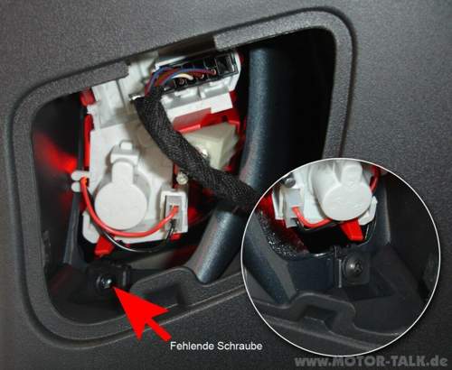

- 2 x Lose Schraube aus der Heckklappenverkleidung geholt (klappern)
Kommentar vom Freundlichen (Wir wisset it woher die Schraub kommt)

Hat ich auch, waren bei mir die Schrauben welche du siehst , wenn du die kleinen Deckel auf der Heckklappeninnenseite entfernst. Die Schrauben waren für die Heckklappenverkleidung oder zur Befestigung der Rückleuchten (weiß ich nicht mehr genau).
Denke schon das die Schrauben welche gefunden wurden irgendwo hingehören!
Hatte ich auch .. allerdings nur auf einer Seite und hat mich verrückt gemacht. Mit einem starken Magneten habe ich die Schraube dann wieder hervorgeholt ;)
Dsc02872
Genau die war es bei mir auch (auf der Fahrerseite). Denke die Chipmutter taugt da nicht viel. Hab`s vom :-) machen lassen da ich eh noch paar Kleinigkeiten hatte und die Garantiezeit ja auch noch nicht abgelaufen ist. Mal schaun wie lang die jetzt hält.
Dann schau ich mal bei mir nochmal nach... vermute fast, dass der :) bei mir keine neuen Schrauben rein gemacht hat...
