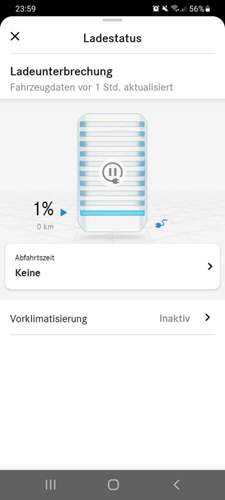

Kann mir jemand sagen wie ich diese Ladeunterbrechung ändern kann? Dazu lässt sich die BA nicht aus...
Ladeunterbrechung?
Wie lädst Du Dein Auto?
Wallbox und die ist freigegeben, sprich die liefert ihren Strom....

Ich könnte mir vorstellen, dass es an der Wallbox liegt. Etwas mehr Angaben zur Wallbox und zur Einbausituation der Wallbox wären hilfreich.
Ist die Wallbox im Verbund mit weiteren Wallboxen installiert und gibt es in der Gesamtanlage ein Lastmanagement ?
Es gibt Wallboxen, da kann man einstellen, dass nur zu bestimmten Zeiten geladen wird.
Es gibt Wallboxen, da kann man einstellen, dass nur geladen wird, wenn der Strompreis niedrig ist. Die go- eCharger Boxen, andere vielleicht auch, kann man so einstellen, dass sie sich, in Verbindung mit einem bestimmten Stromanbieter, an den Strompreisen der Strombörse orientieren und nur laden, wenn der Preis gerade günstig ist.
Gibt es in der Anlage einen Zweitarifzähler/ Stromliefervertrag mit günstigem Nachtrom, dann könnte die Wallbox so konfiguriert sein, dass sie nur bei Niedrigtarif lädt.
Ich lade fast täglich an zwei verschiedenen Wallboxen, in 1,5 Jahren habe ich diese Meldung mit der Ladepause noch nie gesehen. Diese Wallboxen haben aber auch keine der o.g. Optionen.
Es gab zu dem Thema schon einmal einen Thread. Aber eine Lösung gab es da auch nicht wirklich. In dem Thread wurde spekuliert, dass es am Auto liegen könnte.

Das kann ich alles ausschliessen. Es ist nichts anders als sonst auch. Es hat immer funktioniert. Seit zwei Tagen jetzt dieses Problem. Ich könnte mir ja erklären wenn ich eine Abfahrtszeit eingestellt hätte, dann, so vermute ich, würde er erst 3h vorher mit dem laden beginnen. Wobei er bisher auch immer direkt mit dem Laden begonnen hat, trotz eingestellter Abfahrtszeit.
Ich lade zu Hause mit dem Steckdosenlader über eine schaltbare Steckdose von AVM. Damit kann ich erreichen, dass ich den Akku nicht auf 100% voll lade, ist ja nicht so gut. Wegen Corona steht mein Auto oft lange nur rum. Für kurze Strecken reicht es aber. Wenn ich die Steckdose abschalte, kommt bei mir auch die Meldung „Ladeunterbrechung“. Wenn ich den Akku dann doch mal wieder mehr aufladen möchte und die Steckdose einschalte, fängt das Auto selbstständig wieder an zu laden. Ich würde vermuten, dass es an der Wallbox liegt. Um das Auto auszuschließen, würde ich es mal an einer anderen Wallbox oder öffentlichen Ladestation testen, ob alles OK ist.
Gruß Jens
Wenn ich das Ladekabel anschliesse, dann blinkt die Wallbox blau. Laut BA der Wallbox bedeutet das, das die Box korrekt angeschlossen ist und auf den Ladebeginn wartet. Daher würde ich fast auschliessen das es an der Wallbox liegt. Aber sicher ist sicher und ich teste es mal...
Danke
In dem Fall erst recht woanders testen. Kaputt gehen kann immer etwas, auf beiden Seiten. Probier doch mal den mitgelieferten Steckdosenlader.

@S-F-C schrieb am 6. Februar 2022 um 11:18:53 Uhr:
Danke
Vielleicht auch mal ein anderes Ladekabel ausprobieren, um auch eine schlechte Verbindung der Steuerkontakte auszuschließen.
Ich habe auch schon von Fällen gelesen, wo die Ladung unterbrochen wurde, weil der Stecker am Fahrzeug etwas unter Zug stand, also durch das Kabel. Bei erfolgter Zugentlastung wurde die Ladung dann fortgesetzt.

Ihr hattet recht! Es lag tatsächlich an der Wallbox. Nach einem Update hat sie sich von "Automatischem Start" auf "RFID Start" gestellt. Somit hat sie nach dem einstecken zwar geleuchtet aber auf die RFID Karte gewartet zum starten des Ladevorgangs. Danke für den Schubs in die richtige Richtung.
