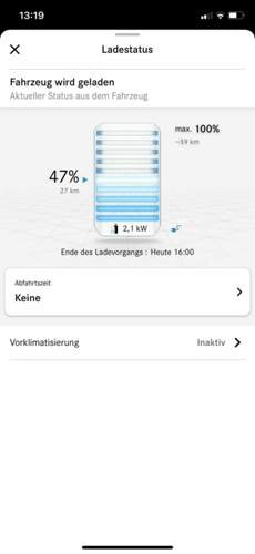

Hallo zusammen, ich lade mit dem Ladeziegel i.R. in meinem Garten. Die Stromleitung zur Ladedose ist sehr lang (ca. 50m). Das Auto wird laut Anzeige immer nur mit 2,1 kW geladen, eigentlich sollte er ja bis 2,3 kW können.
Wie ist das bei Euch? Mit welcher Leistung wird bei Euch mit dem Ladeziegel geladen?
Habe mal Bild mit angehängt!
E36db99c-c9a1-4a1b-bfb4-e2f456ebed42
Welcher Leitungsquerschnitt ist auf den 50m verlegt?
Eine Spannungsmessung würde Aufschluss geben, ob am Auto unter Last noch die vollen 230V ankommen oder entlang der Leitung schon einiges abfällt.
Zur Not tut es dafür auch ein Energiekostenmeßgerät, das man vorübergehend am Ladeziegel zwischenschaltet.
Ich bleibe bei ca. 30 Meter und 3x1,5mm² mit den 10 A noch in den VDE Spezifikationen.
Bei 50 Meter sind 2,5 mm² auf jeden Fall nötig, sonst ist der Spannungsfall zu hoch.
