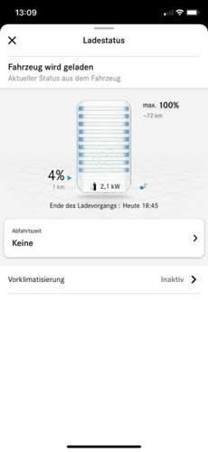

Ich kann nur an der Steckdose mit dem Ladeziegel laden, bei mir wird bei Einstellung „max Stromstärke“ immer nur mit 2,1 kW gelade, denke sollten max 2,3 kW sein.
Ich vermute der Grund ist bei mir das lange Erdkabel (40m) zur Steckdose im Garten.
Wie ist das bei Euch?
