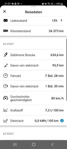

Hier meine verbräuche aus den urlaubsfahrten. Hatte 4 Personen (2 kinder) und eine thule xl dachbox dabei. Erste Fahrt mit 100% Akku (screenshot verbaselt, waren 6,2 Liter auf 1100 Kilometer) zweite etwa 60 (screenshot 2), dritte nix ( screenshot 1). Mit dachbox nie über 130.
Screenshot-20220805-210756-mercedes-me
Screenshot-20220803-231059-mercedes-me
