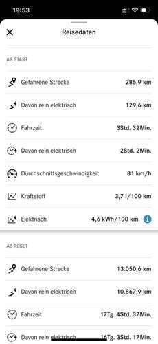

Anreise zum Urlaub in den Niederlanden:
09885e97-66e3-4753-9ff2-e6d2fdc4fb72

Wie oft hast du zwischendurch geladen?
Zwei Mal geladen, insgesamt 12,39 kWh. Der Akku ist noch zu 35 Prozent gefüllt, gefahren wurde im Eco-Modus.

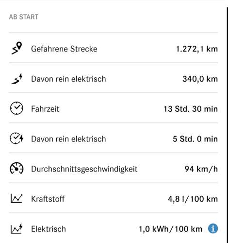

Rückfahrt von Italien. Zwischendurch einmal 7kWh nachgeladen.
Screenshot-20220910

Jetzt bin ich mal gespannt, ob ich die Vrbrauchsangaben richtig interpretiere. ;-))
Die angegebenen Verbräuche beziehen sich m. W. immer auf die Gesamtstrecke.
4,8 l/100 km heißt also, Du hast insgesamt 4,8 l/100 km x 12,72 x 100 km= 61 Liter verbraucht.
Da du 932 km mit Sprit gefahren bist, ergibt das einen Verbrauch von 6,55 l/100 km für die "Benzinstrecke".
Ist das korrekt?
1 kWh/100 km heißt dann, Dein gesamter Stromverbrauch betrug 1 kwh/100 km x 12,72 = 12,72 kWh.
Da Du 340 km rein elektrisch gefahren bist, ergibt das einen Verbrauch von 12,72 kWh / 3,40 = 3,7 kWh/100 km. Das kommt mir sehr wenig vor.
Könnte es sein, dass man zur Errechnung des tatsächlichen Stromverbrauches/100 km die rekuperierten kWh - die ja nirgends ausgewiesen werden - zu den 12,7 kWh addieren muss um auf den "echten" Verbrauch/100 km zu kommen?
Kann da jemand was dazu sagen?

Ich denke hier macht vor allem das "Segeln" ohne Motor einen Großteil aus. Diese Strecke wird ja ebenfalls als rein elektrisch gewertet. Insbesondere bei der Fahrt nach Italien könnte es durch die Höhenunterschiede zu vielen "gesegelten" und somit elektrischen KM gekommen sein. Wenn dann die Höhendifferenz zuvor mit dem Benziner erfahren wurde, steht den elektrischen KM quasi nur der Benzinverbrauch, aber keine Stromverbrauch ggü.
So ist meine Theorie

Gute Theorie!
Das tröstet mich etwas. ;-))
Mein Stromverbrauch liegt nämlich nach 9.780 Gesamt-km, davon 9.386 mit Strom, bei 17,5 kWh/100 km. Allerdings alles Kurzstrecke, so "ums Haus rum". Da wurden die "Segelanteile" ja nicht mit Sprit sondern nahezu ausschließlich mit Strom "erarbeitet". Sonst wäre ich ja auch nicht auf einen Stromanteil von knapp 96% gekommen.

Beides richtig. Mercedes versucht in seinen Verbrauchsangaben den elektrischen Verbrauch so niedrig wie möglich darzustellen. Da zählt jeder Meter mit Bewegung in denen der Verbrenner abgeschaltet ist als rein elektrische Fahrstrecke. Dazu gehört auch bergab rollen bei dem auch die E-Maschine nichts zum Vortrieb leistet, sondern rekuperiert. Die so gewonnene Strommenge wird in den angezeigten Verbrauchsmengen nicht berücksichtigt.
Das Beispiel zeigt einmal mehr, dass Einzelfahrten wenig Aussagekraft haben. Will man wissen wieviel Strom und Benzin pro 100km verbraucht werden, muss man die geladenen und getankten Mengen wie in alten Zeiten aufschreiben und mit den Gesamtkilometern verrechnen.

In der Angabe "elektrisch gefahren" sind auch die Streckenanteile enthalten in welchen gar kein Antrieb erfolgte weil das Fahrzeug segelte oder rekuperierte.
