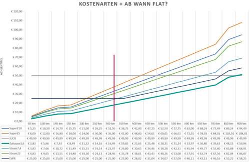

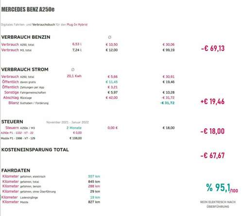

Ein erstes kleines Fazit (welches ich auch kontinuierlich weiter -führen / -schreiben werde):
Vom 27.11. bis zum 10.12.2021
Distanz: 784 km
Davon Elektrisch: 510 km
Benzin: 18 l zu 30,06 €
Strom: 101 kwh zu 30,91 €
Verbrauch auf dem Papier Strom: 20,1 Kwh / 100 km ; AC Klima, 17°, Sitz- & Lenkradheizung, keine Vorklimatisierung /-heizung).
Beispielhaft gegen meinen Mazda 3 Skyactive (Verbrauch 3 Jahre Mittel 7,24 l, Benzinpreis l/€ E5 Mittelwert Nov-Dez 2021):
Benzin: A250e zu 30,06 gegen M3 99,19 € - Gewinn: -69,13 €
Strom: A250e zu 30,91 gegen M3 0,00 € - Verlust: + 30,91 €
Ernergie gratis (Öffentlich, Dienstlich) A250 -11,45 € gegen M3 0,00 € - Gewinn: -11,45 €
Steuern: A250e 0,00 gegen M3 108 € p.a. = Gewinn: -16,00 € (Nov - Dez)
Sonstige Einsparungen (KFZ Versicherung etc.) = Gewinn - 8 €
Bisherige Bilanz A250e Einsparung: - 67,67 €
Für 2 Monate Betrieb find ich knappe 70€ "mehr" auf dem Konto haben, total okay. Zumal die ersten Zahlen beim A250e ja auch nur den Winterverbrauch repräsentieren und der Mazda gemittelt über das ganze Jahr da steht. Soweit mein Blick auf Spritmonitor das hergibt, lag der M3 sogar bei knappen 8l im Winter, d. h. die eigentliche Einsparung wäre theoretisch noch höher. Auch mit der Versicherung bin ich noch nicht total glücklich.
Mal schauen, wie sich das im Laufe der Zeit weiterentwickelt.

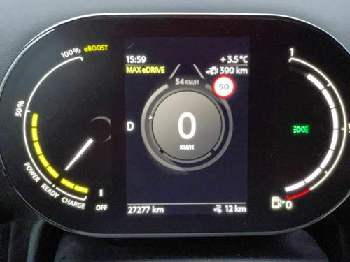

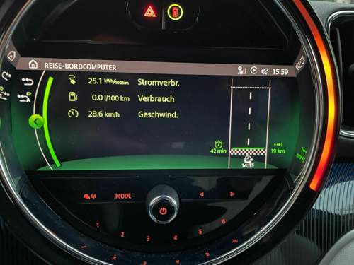

Das wundert mich.
Ich war gestern noch beim Haareschneiden und hatte ebenfalls zwei Fahrten.
Auto war nicht vorgeheizt und es war reiner Stadtverkehr, allerdings recht flüssig wie man an der Durchschnittsgeschwindigkeit erkennen kann.
Temperatur war aber zwischen +3 und +4 Grad.
Heizung im Auto auf 20 Grad und Sitzheizung auf kleiner Stufe an.
Bin 19Km elektrisch gefahren und hatte noch 12Km Rest.
Durchschnittlich 25 kWh/100 Km.
Der Mini hat eine deutlich kleinere Batterie als der A.
Netto 8,8 kWh.
