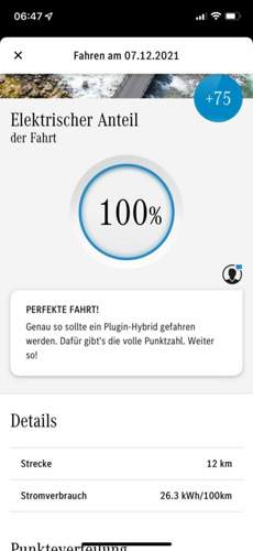

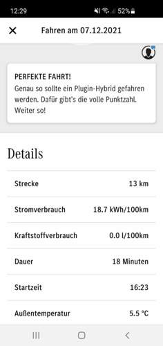

Bei meiner täglichen, leicht hügeligen, gemütlich gefahrenen Bürostrecke (ca. 25% Ortsstraße und 50% Landstraße) sieht das schon schlechter aus. Bild 1 morgens "bergab", Bild 2 abends "bergauf" - beide Fahrten vorklimatisiert. Ca. 15% Ladeverlust muss man noch dazu rechnen dann kommt man auf 27,14/30,24 kWh.
"bergab"
"bergauf"
