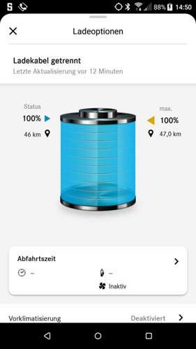

47 Km zeigt das System voll geladen zur Zeit zur Reichweite an. Kurzstrecke, 90% Stadt ( max.4-10 Km), Außentemperatur zwischen 3,5 und 8 Grad Celsius und laufende Heizung. Ich rechne damit, dass das im Winter (bei entsprechenden Minusgraden) sicher noch etwas weniger, leider.
Bei mir fast identisch

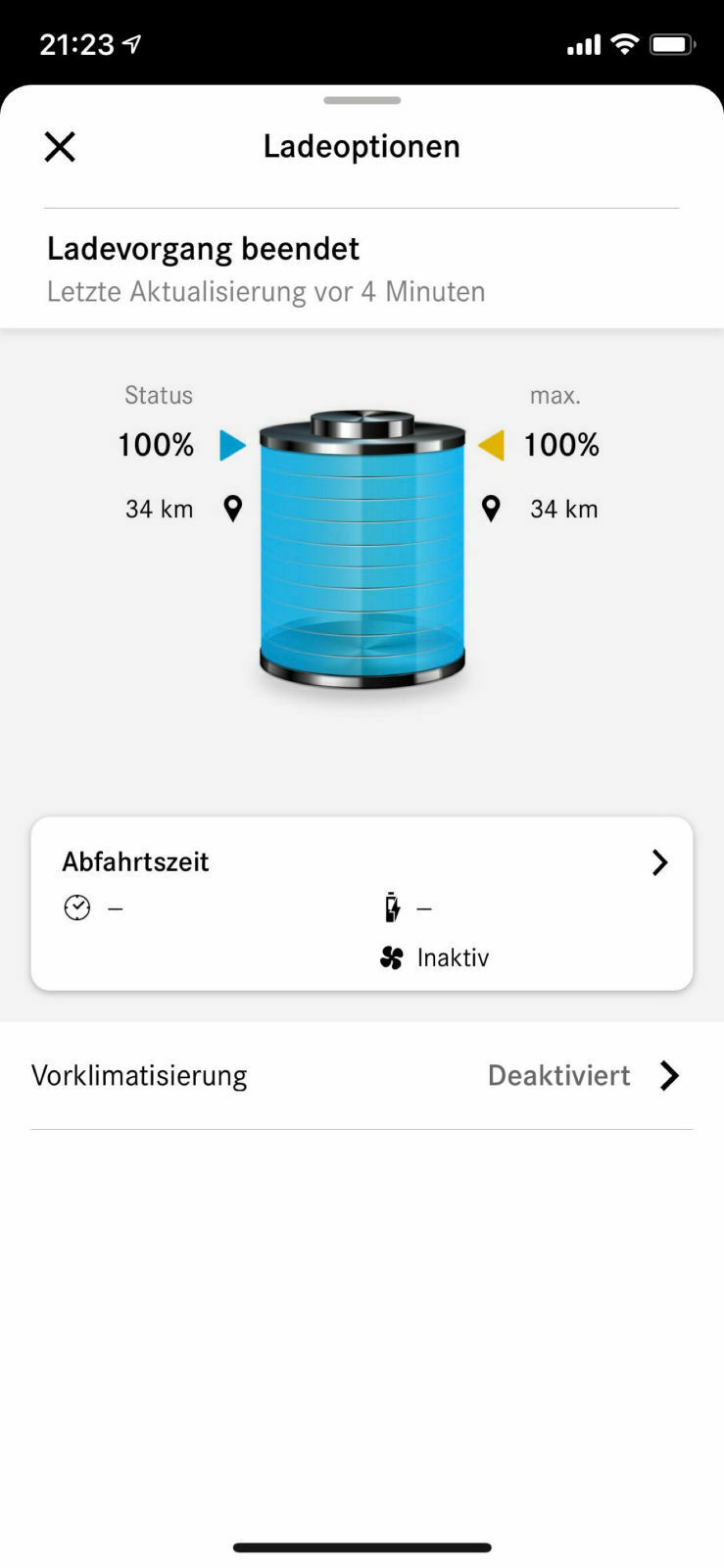

Die Heizung verballert den meisten Strom. 🙄 Wenn man dann noch im Stadtverkehr unterwegs ist, dazu nur eine kurze Strecke und dann wieder abstellt, so ist es wohl naturbedingt so, dass die Reichweite auf 47 oder gar 35 km sinkt. Es ist ja auch nur die Anzeige in der App. Dort steht aber auch die %-Angabe. Die ist wichtiger. Wenn ihr einmal eine längere Tour über 500 km machen würdet, hätte die Batterie sicherlich bei 120 km elektrischer Fahrt mitgearbeitet. Die Reichweite in der App sieht dann auch wieder anders aus.
