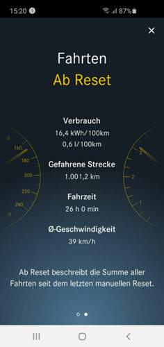

Letzter Stand nach gut 1000 km fast ausschließlich Stadtverkehr, Fahrmodus EL:
89 km mit Verbrenner bei drei Fahrten in der Region (Fahrmodi S, C, BL).
Verbrauch 16,4 kWh / 100 km; 0,6 L / 100 km, also rund 6 Liter Super insgesamt.
Verbrenner isoliert berechnet: 6 L / 89 km * 100 = 6,7 L / 100 km
Wie viel zum Vergleich braucht ein E-Auto?
20200618
Screenshot-20200618-152028-mercedes-me
