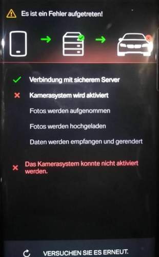

Mache ich da irgendetwas falsch, oder woran liegt es, dass ich nicht auf den Remote View zugreifen kann?
Meistens kommt eine Meldung, dass das Kamerasystem irgendetwas hat. (Bild)
Wenn das durchläuft, steht mein Wagen in der BMW Welt, die er nie von innen zusehen bekommen hat. (Bild)
Hat jemand eine Idee? Der Wagen ist seit 10 Stunden in meinem Besitz, dauert das noch ein Wenig?

Remote 3D ist relativ anfällig, dass funktioniert nicht immer. Bei unserem G20 kommen auch immer mal wieder Fehlermeldungen, nutze es daher sehr selten. Im G30 mit ID7 sollte es eigentlich erst gar nicht funktionieren, habe aber schon von anderen gelesen das es trotzdem funktioniert.
Hier nur kurzer Tip, weiterhin versuchen, irgendwann klappt es auch mal. Funktionschance 50%, also eher schlecht als recht.

Schau Dir mal die Datenschutzbestimmungen im Auto an, hier muss alles aktiviert sein, ebenfalls in der CD App.
Sollte es nicht helfen, dann die CD-Hotline anrufen.
Bei mir hat es auch ne Zeit gedauert und die Hotline musste irgendwas manuell aktivieren.
Viel Erfolg 🙂

Habe das gleiche Problem mit meinem neuen G31. Remote 3D View funktioniert nur, wenn die Spiegel nicht angeklappt sind. Laut Meldung in der App sollten die eigentlich für das Foto ausklappen... 😕
Sie klappen nur aus zum Foto, wenn sie automatisch beim verschließen angeklappt wurden (Einstellung)...
Nur so ist ja klar, das beim Abstellen genügend Platz für geöffnete Spiegel vorhanden war.
Klappst du manuell vor dem verschließen ein (Taster), gehen sie nicht auf... Könnte ja sein, dass du so eng stehst, dass die Spiegel beim ausklappen beschädigt werden...

Habe es so eingestellt, dass sie automatisch beim Verschließen anklappen und sie klappen für‘s Foto trotzdem nicht aus 🙁
Klappt bei mir leider auch nicht 🙁
Bei meinem verhält es sich wie folgt (automatisches Einklappen ist aktiviert, ID6):
- wenn ich den Wagen über den Türgriff oder die Fernbedienung schliesse, öffnen sie sich bei der 3D-Remote Aufnahme wie gewollt.
- wenn ich den Wagen übers MOBILTELEFON schliesse, klappen sich die Aussenspiegel nicht automatisch ein und wenn ich diese vorher manuell über die Taste auf der Fahrertüre einklappen lasse, gehen sie bei der 3D-Remote View nicht automatisch auf. Die 3D-Remote View wird dann nur anhand von 2 anstelle 4 Kameras berechnet.
Wurde hier glaube ich schon irgendwo geschrieben dass bei ID7 die Teile nicht mehr automatisch ausklappen und so Remote View nur geht wenn sie aufgeklappt sind.
