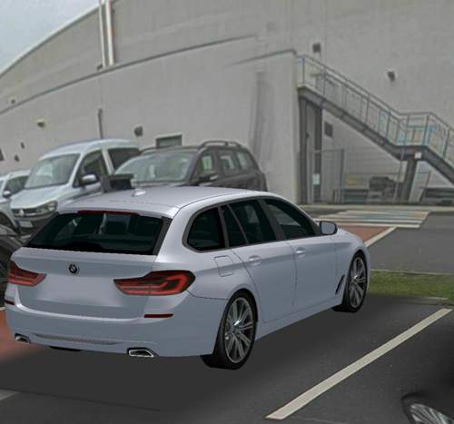

Probiere gerade einiges an meinem BMW aus.....
Das ist Hammer Extra, mit der Remote App kann man vorausgesetzt man hat alle benötigten Extras, von über all aus per Handy das Auto aus allen Positionen per Souroundview betrachten, incl. Ortung des Wagens mit letzter Position...

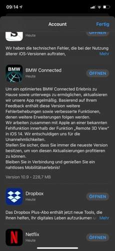

Gerade ist ein Update der alten iOS Connected App erschienen.
Die allerdings nichts daran ändert. Im Text steht dass an dem Problem gearbeitet wird.

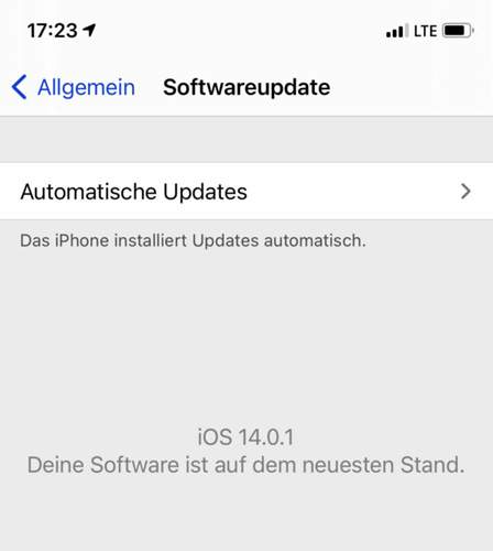

Mein iPhone x hat definitiv iOS 14 und Remote 3d view funktioniert, natürlich nur mit der alten CD-App.
@matrixforever schrieb am 26. September 2020 um 17:03:03 Uhr:
Remote 3D view ist unter iOS 14 unmöglich, z.Z.
Du hast keine iOS 14, wenn es bei Dir funktioniert.
@hennes-2 schrieb am 22. September 2020 um 07:49:09 Uhr:
Hier geht mit ios14 alles bestens (530d-11/2019- Großes Navi.) und ohne Probleme.
Ich empfehle lokales Update und Neustart. Das hat schon öfter geholfen.
Erzähl kein Unfug, nur weil es bei dir nicht funktioniert.
Extra noch mal für dich gecheckt.
Liegt wohl eher an deinem Unvermögen? :-)
Ios14
