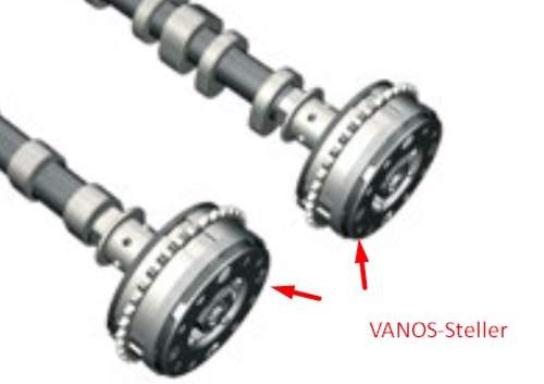

...die interne Abgasrückführung ist durch geeignet gesteuerte Ventilüberschneidung realisiert, also nicht durch eine separate Abgasführung wie beim Diesel (externe AGR).
Das geht bei Doppel-VANOS (Steuerzeitenverstellung an beiden Nockenwellen, Bild) besonders gut, da so das Schwingungsverhalten beim Gaswechsel gesteuert werden kann.
Ablagerungen bilden sich im Bereich der Einlasskanäle und eventuell entgegen der Frischgasführung bis hin zur DK.
Doppel-VANOS
