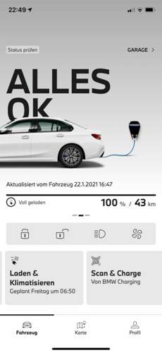

auch ich bin seit Dezember Besitzer eines BMW 330'e. Mir ist aufgefallen, dass ich mit einer vollen Ladung nur ca. 30km rein elektrisch fahren kann. Nach jedem Aufladen wird mir auf dem BC ca. 40km angezeigt.
Ich habe hier im Forum bereits in einem anderen Beitrag dieses Thema angesprochen. Mir wurde empfohlen im "Electric individual"-Modus zu fahren. Auch das hat leider nicht so wirklich geholfen.
Aktuell fahre ich mehr in der Stadt, als wie auf der AB. Aber auch relativ entspannt und in der Regel nicht zur Rush-Hour-Zeiten. Heizung ist auf 21.5 Grad Auto eingestellt.
Woran kann das liegen? Hat der ein oder andere Tipps, wie ich das optimieren könnte - so das ich langfristig mindestens auf 45km komme?
Die Heizung braucht relativ viel Energie wenn es draußen kalt ist.
Rechtzeitig vorheizen an der Steckdose bzw. optimalerweise an der wallbox mit 16A bringt mehr reale Reichweite. Und vielleicht mal die Heizung runterstellen - ich hab 20 Grad eingestellt, das reicht mir völlig da ich ja eh Winterklamotten anhab, kann aber nicht einschätzen wieviel das bringt...
PS: hast du in electric individual die Parameter angepasst?
In Electric Individual habe ich alle Eco-Optionen aktiviert. Wie genau funktioniert denn das Vorheizen an der Steckdose bspw. Wallbox?
Einstecken und Standklimatisierung manuell einschalten oder per App die Abfahrtszeit vorgeben, dann fängt er eine halbe Stunde vorher an. Meiner steht in der Garage und da ist eine halbe Stunde viel zu viel, nach einer viertel Stunde ist es mollig warm. Wenn die Scheiben abgetaut werden müssen wird's anders aussehen.
Bei 10A an der Schukosteckdose saugt er aber den Akku mit leer, die reichen nicht für die Heizung zu betreiben.
@alman42 schrieb am 22. Januar 2021 um 10:51:08 Uhr:
Ist doch top? Ich schaffe Max 20 km. Fahranalayse im System sagt 5/5 Vorschauend fahren und 5/5 beschleunigen
Natürlich wird das auch mit an den Temperaturen liegen, vor einer Woche mit um die 2-3 Grad minus hatte ich eine Reichweite von etwa 35 Km und heute bei 8 Grad plus von 43km.
Fahrweise ist immer entspannt und viel AB mit ca.115Km/h.
Auto wird auch immer an der Wallbox vorgeheizt.
Heizung auf 20 Grad und SH auf Stufe 2.
