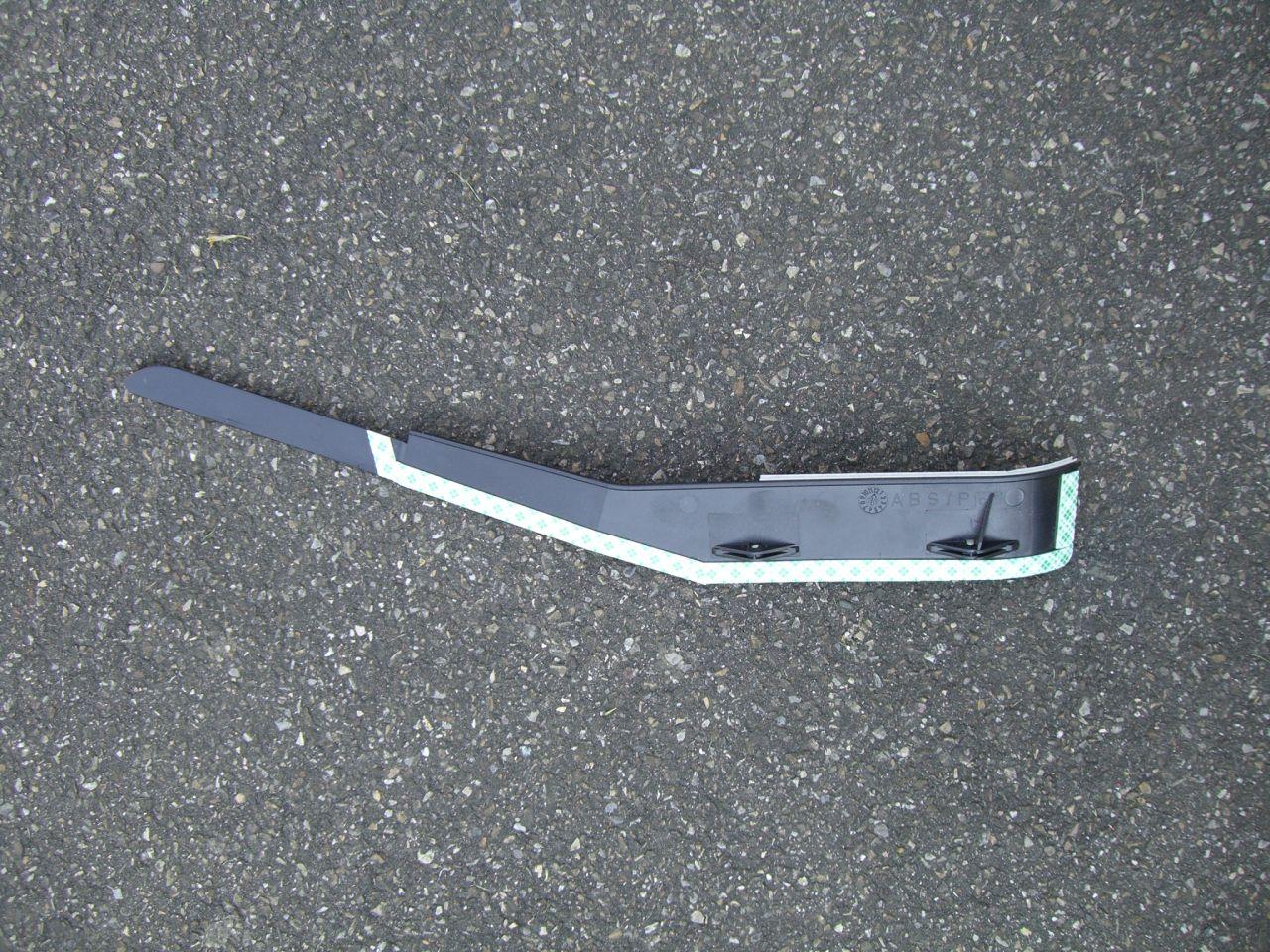

22.04.2011 488.653
Reparatur Reparatursatz C-Säule Innenhimmel verbaut
Was ist das wenn ich fragen darf?

@patnic
Das ist das hier:
Klick

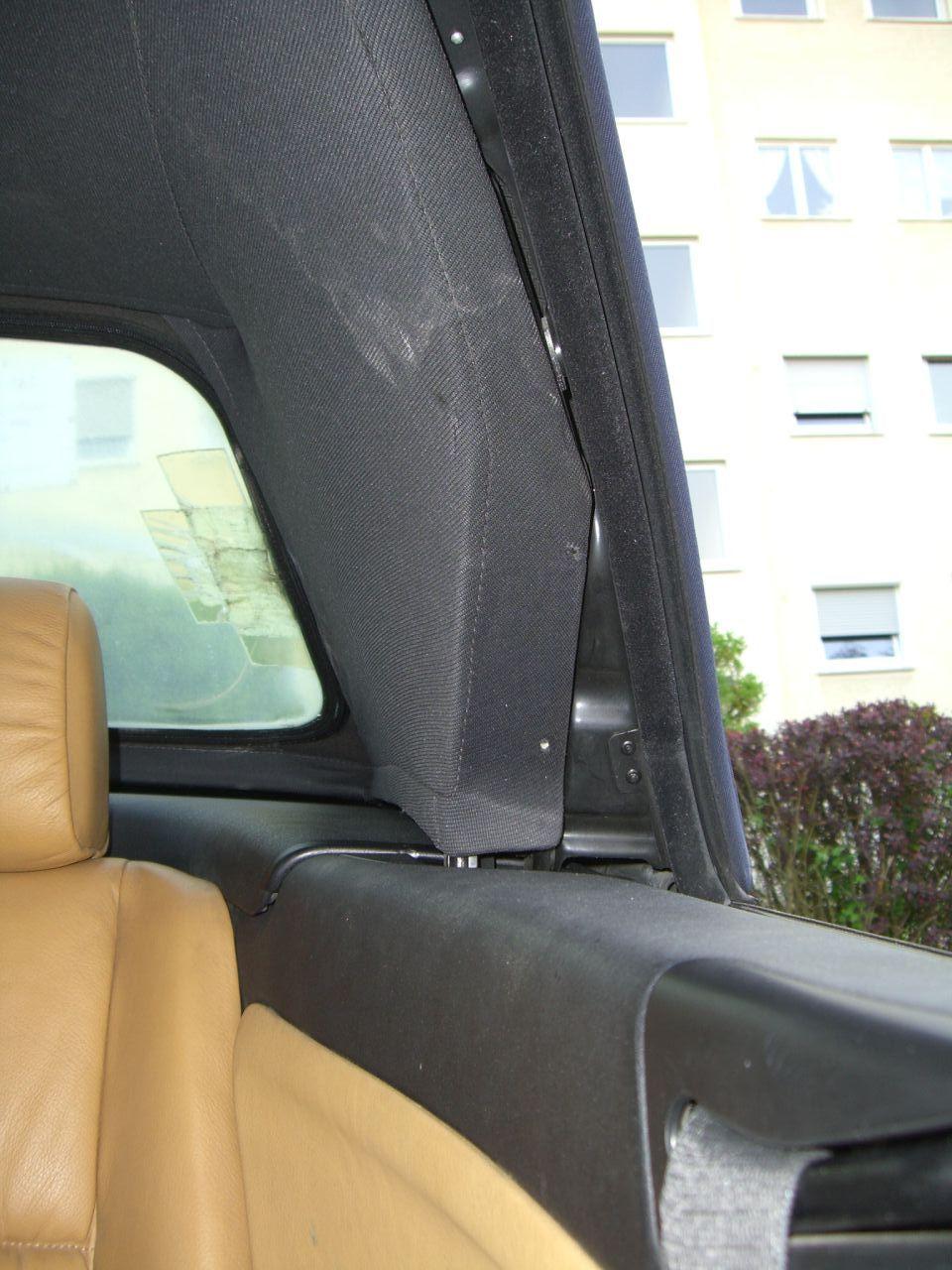

Wird gegen die im Innenhimmel verbauten Plastikeinsätze ersetzt,da hier gern mal die Öse,durch die das Spannseil für den Innenhimmel führt,abbricht.Im neuen Einsatz ist ein Metalldraht eingearbeitet,sodaß hier nix mehr abbrechen kann:
Klick
Versteckt sich hier:
Klick
