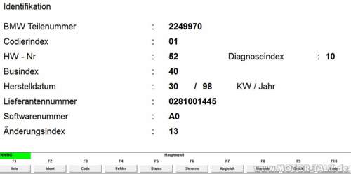

Das einzige was ich auslesen konnte bzgl. Software-Stand DDE war mit INPA folgendes:
Nacharbeitsprogramm: DDE 3.0
Version: 1.04
Verantwortung: BMW-TI431 Semmler
Steuergerätebeschreibungsdatei: DDE30DS0
Steuergerät: DDE 3.0 fuer M47
Version: 1.36
Verantwortung: BMW TI-433 Schiefer
Sprache: deutsch
Weiß jemand, welche Version das DDE hat, nachdem man bei BMW das Update hat machen lassen?
Kannst Du 'mal im INPA schauen, ob Du via DDE3 den Punkt "Identifikation" aufrufen kannst.
Dort sollte die Hardware-Nummer (=BMW Teilenummer) des verbauten DDE Steuergerätes aufgeführt sein (am besten Hardcopy oder F9 oder Shift-F9 den ganzen Text abspeichern).
Mit dieser HW-Nummer kann ich in den SP-Daten suchen gehen und schauen, welcher Software-Stand für dieses SG passt.

Hier de Auszug aus INPA. Vielen Dank schon mal für deine Mühe 🙂
Bild-a
Bild-b
Hm, die direkte BMW Teilenummer und/oder Softwarenummer taucht im TIS Protokoll nicht auf?
Lediglich die Zus.-Baunummer, die ich per INPA ausgelesen habe, stimmt mit der "Alte Teilenummer programmiertes DDE Steuergerät" überein. Heißt das, dass bei mir noch die alte Software drauf ist?
Edit: Mir fällt auf, dass in den "Codierdaten" im INPA steht: Anzahl SG-Prog.: 0
Heißt das: Anzahl der Steuergeräte-Programmierungen = 0 ?
Sprich, mein Steuergerät wurde noch nie programmiert, hätte es aber müssen um den "neuen" LMM zu unterstützen? Also zu BMW, Steuergerät programmieren und mein Autochen läuft wieder? Das wäre ja n Ding 🙂
Soweit ich das sehe, ja. Ich musste auch erst 'mal querchecken. Nach dem Einbau des LMM von Bosch mit der Bosch-Nummer 0 928 400 527 hätte die SW auf dem DDE-SG aktualisiert werden müssen:

Ich habe in der Historie der SW-Stände einmal nach Deiner ZB-Nummer gesucht:
Code:
;Zusbauhistorie vom 31.10.2003 15:35
;SG-TYP: DDE30
;ZB-ALT  ZB-NEU FREIKENNUNG
7785035,7785577,00,52
7785577,7786922,00,52
7786922,7787654,00,52
Aber, da ja Deine Zusb.-Nummer explizit im TIS Dokument aufgeführt ist, passt das Update auf jeden Fall.
