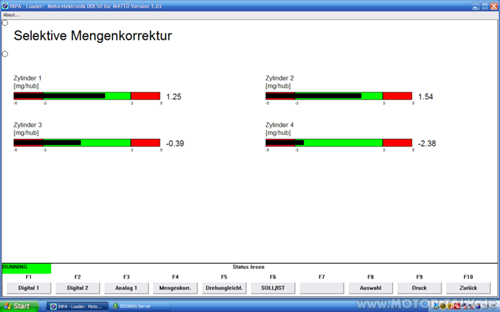

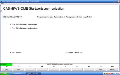

Danke für zahlreichen Beiträge.
Nachdem ich den IMA Wert geändert habe sieht die selektive Mengenkorrektur so aus:
a) Bei Zylinder 4 geht der Wert ins Minus ist das o.k. ?
b) Wo löscht man die Adaptionswert ist das wie auf dem Bild 2 zu sehen "reset"
Danke und Gruß
Selektive Mengenkorrektur
Startwert
Die Korrekturwerte gehen in Ordnung. Wenn du es wirklich noch bissel angleichen willst, dann fahre mal paar Tankfüllungen mit jeweils 250ml 2-Taktöl zusätzlich im Tank oder speziellen Diesel Systemreiniger. Dann sollten sich die Korrekturwerte auch wieder mehr angleichen.
Stichwort Adaption löschen. Hatte ganz vergessen dass das beim M47TU gar nicht geht. Also Kommando zurück.
Wie läuft er denn jetzt generell?
VG
