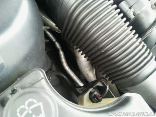

Aber der 320d vom bj2004 hat doch einen elektr. gesteuerten Turbo!? Das heisst ich hab nur einen druckwandler für den agr?
Soweit ich weiß, gab es die elektrischen erst ab E90. Der hätte ja sonst auch ein anderes Steuergerät oder ne andere Version als DDE 5.0. Der ganze Kabelbaum dorthin fehlt ja. Selbst im Teilekatalog Mai 2005 war alles noch mit Unterdrucksteuerung.
Beim Euro 4 320d E46 ist nur ne geänderte AGR verbaut und etwas im Ansaugbereich. Da vertust du dich sicherlich.
Siehst du aber auch ganz einfach:
Der Steller bzw. Druckwandler ist rechts neben dem Wischwassertank, etwas unterhalb, verbaut. Ist normalerweise ein blauer und ein schwarzer Unterdruckschlauch (bei meinem MJ zumindest) original dran. Und ein Kabelstecker. Siehst du den, hast auch keinen "elektrischen" Turbo :-)
Beim Wischwasserbehälter ist kein Druckwandler zu sehen. Das heisst ich gab ein elektr. Turbo
Mach mal ein Foto vom Motorraum, aber eins, wo man den Bereich auch gut sehen kann und stell es hier ein. Dann schauen "wir" mal... :-) Ansonsten mache ich später eins und stelle es ein. Dann siehst du, wie das Teil aussieht und wo es genau sitzt.
Anbei ein Foto
2012-05-16-12-18-26
Danke, schonmal nicht schlecht das Foto ;-)
Nur etwas weiter vorn (Fahrtrichtung) und tiefer. So in etwa unter dem Luftschnorchel an der Karosse bzw. am inneren Radlauf/Kotflügel bzw. Vorbau hängt das Teil. Mehr zwischen Motor und Wischwasserbehälter...ich mach gleich mal eins. Geht im Moment nicht.
Jo, hast recht. Bei dir ist keins zu sehen. Foto passte doch schon von der Lage.... ;-)
Hast du ein Exportmodell evtl. wg. anderer Abgasvorschriften? Oder evtl. haben die bei BMW nur den Einbauort geändert im Laufe der Modellpflege? Ich habe mal von einigen späten 2005ern gelesen vor Jahren, die wohl auch VEREINZELT schon den mit der elektrischen Verstellung hatten...aber 2004? Ende 2004 vielleicht? Trotzdem, im Teilekatalog ist auch bei 2005 der alte abgebildet...
Dann müßte man ein paar Anbauteile abbauen, um zu sehen, ob noch die Unterdruckdose am Lader verbaut ist, denn der sitzt ja logischerweise an der selben Stelle am Motor ;-)

Trotzdem...Hier ein Foto von meinem, gerade eben frisch gemacht extra für dich ;-)
20120516-123633-1
Gib mir doch mal deine Fahrgestellnummer, dann sehe ich nach.
Elektrisch betriebene Lader gibt es im Prinzip erst ab M47TÜ2-Motoren mit 163 PS oder 150 PS Fleet im E90.
BMW_Verrückter
Meine Fahrgestellnummer: WBAAS71090PM91629
Gruß Goran
Wie erwartet, ein Unterdruckbetriebener Lader lt. VIN.
