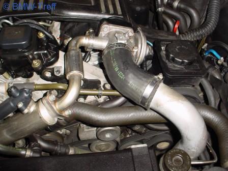

Gibts für die Reinigung des AGR-Ventils ne Anleitung?
Einfach mit Bremsenreiniger und einer Zahnburste geht das ganz gut, alles Ruß hat sich gelöst. aber bitte nimm handschuhe, ich musste meine hände fast ne halbe stunde waschen.
Die Frage war mehr: wie kriegt man das Ding raus, wo ist es usw.. 😉

wenn du noch den alten motor hast..also M47 (glau 136PS oder😕) dann hast du laut ETK keine Klappen drinne..Der neue,also M47N, hat sie definitiv drinne!!!

das ventil is das teil wo vorne der dicke schwarze schlauch rein geht und seitlich das rohr aus edelstahl..guckst du
HIER
.wie man den schlauch und das rohr wegmacht ergibt sich ja von selbst..viel möglichkeiten gibts da net.und das ventil selbst is rundherum mit 4schrauben verschraubt.rechts an der seite is noch ein unterdruckschlauch angeschlossen..den natürlich auch einfach abziehn!!also alles kein großer act

Achso, also auf den bild ist das schwarz umrandet, davor die vordere Motorenverkleidung entfernen, den schlauch vorne einfach abschrauben /schraubschelle, den unterdruckschlauch rechts davon einfach abziehen, wenn du es siehtst ist es eig selbsterklärend und sehr einfach. Ich würde auch den den Zyklonfilter wechseln, der ist mit abschneider markiert.

das ventil is das teil wo vorne der dicke schwarze schlauch rein geht und seitlich das rohr aus edelstahl..guckst du HIER .wie man den schlauch und das rohr wegmacht ergibt sich ja von selbst..viel möglichkeiten gibts da net.und das ventil selbst is rundherum mit 4schrauben verschraubt.rechts an der seite is noch ein unterdruckschlauch angeschlossen..den natürlich auch einfach abziehn!!also alles kein großer act
Als ich den mal gereinigt hatte zuletzt, habe ich den auch abgezogen gelassen,
Am besten Blindlegen schraube reind drehen, halt das loch dann stopfen vom Schlauch.
ja ich weiß..machen ja anscheinend viele..verschlechtert halt allerdings deine abgaswerte..ihr umweltschweine 😁 haha
Achso abgeklemmt hab ich den natürlich danach auch, hängt viel besser am gas und turbolos ist fast verschwunden. aber bei facelift modellen glaub ich da gibt es eine fehlermeldung.
kann mir jetzt zwar beim besten willen net vorstellen das dass AGR Ventil was mim Turboloch zutun haben soll aber ok...
nicht alle facelift modelle kriegen ne fehlermeldung.nur die die elektrisch gesteuert sind mit EURO4.bei denen mit EURO3 gibt es meines wissens nach keine!!!
