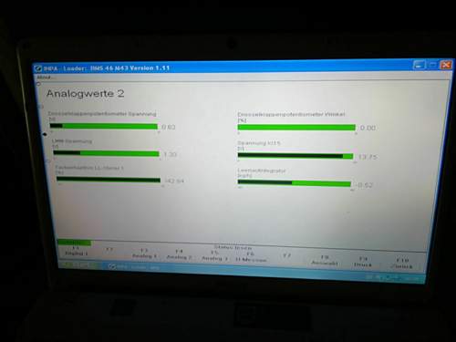

So habe Neuigkeiten. Werte passen noch immer nicht. Hab nun endlich meine software. Im fehler speichet war nur die lambdaheizung vor kat fehler nr 118.
Falschluft kann ich noch nicht 100% ausschliesen. Nur der Auspuff ist endlich dicht. Habe mir auch mal die laufunruhe angesehen. 1 zylinder läuft immer unrund so bei 1.90 die anderen alle bei 0 bis 0.35. Jemand noch Ratschläge? Und ja alles oroginal bis jetzt gekauft.
Hier noch ein Auszug was mich sehr stutzig macht.
Img-20180111-205427
Den Punkt „Laufunruhe“ kannst du abhaken. Hab ähnliche Werte und er schnurrt wie ein Kätzchen. Das wird mit deinem Problem nix zu tun haben.
