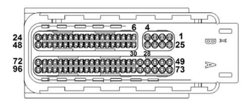

Der Kompaktstecker, der die Anschlüsse des AVT beherbergt, ist der 96-polige (ölfilterseitig) im DDE-Gehäuse.
Die Pin-Belegung am Kompaktstecker:
Sensorversorgung (5V) "blau/weiß" > Pin81
Elektronikmasse "braun" > Pin79
Signal "gelb" > Pin80
Wenn beide Steckverbindungen gelöst sind, können die 3 Kabel durchgemessen werden.

Puh. Wie finde ich den Stecker am Motorsteuergerät ? Also ich klemme den Stecker vom AVT ab das ist klar. Und dann am Motorsteuergerät muss ich auch einen Stecker lösen ? Um dann den Durchgang zu messen jedoch weiß ich nicht wie dort der Stecker aussieht..
...laut der mir vorliegenden Skizze gibt's im DDE-Gehäuse nur 3 Stecker und der genannte ist der ölfilternächste.
Steckeransicht
Okay und weißt du wo das motorsteuergerät sitz bei mir...?
...in einer - mutmaßlich schwarzen - Kunststoffbox...am Ölfilter.
