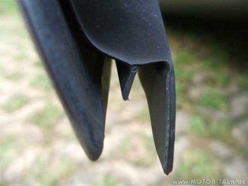

Der VW-Händler hat nach Aussage meines Anwaltes das Problem wohl erkannt.... Bei einigen Modellen ist wohl in der Tür eine zweite Gummidichtung wegen Schallschutz verbaut, welche bei geschlossener Tür wohl die Ablauflöcher verschließt und so ein Wasserabfluss verhindert.

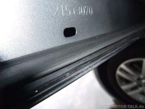

könntest du eventuell bitte noch ein bild einstellen, wo man diese "fehlerhafte" dichtung auch mal sieht? damit man vergleichen kann 🙂

Hallo Golf-2009-6!
Welche zweite Gummidichtung? Hat er vielleicht doppelte Dichtungen gemeint?
Alle Golf VI besitzen an den Türen (im Unterschied zu Golf V) doppelte Dichtungen.
Unten habe ich 2 Bilder eingefügt.
Die Fotos zeigen die untere Kante der Fahrertür meines Golf VI.
Bild 1. Man sieht die doppelte Dichtung.
Bild 2. Die Ablauföffnung neben der Doppeldichtung.
Ich verstehe aber nicht, wie diese Dichtung die Ablauflöcher abdeckt, da die bei Türschließen in die andere Richtung gebogen wird.
P.S. Ich habe keine Probleme mit Wasserablauf. Höchstens laufen da ein Paar Tropfen aus den Türen.
