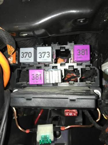

Wichtiger wäre
1. die Messwertblöcke 13/14 Leerlaufruheregelung in ms im Leerlauf, im AUS-Zustand stehen alle auf 0,0ms
2. MWB 104 ... letzte Regeneration sowie Differenzdrucksensor im AUS als auch im Leerlauf
3. Das Relais..."370" für die Spannungsversorgung, mal dran wackeln... eventuell tritt der Fehler dann wieder "sporadisch" auf... dann Neues einbauen...
Zu fett läuft er ja nicht, sonst würde auch die Lambdasonde als Fehler drin stehen!
Von daher würde ich erstmal den Injektor Zylinder 6 ausschließen...

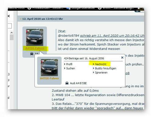

Wie kann ich dir eine PN schicken?
ich dachte nach über 8 Jahren im Forum wüsste man sowas, siehe Bildanhang...
Per App funktioniert das ähnlich, also den User anwählen und dann das Symbol mit dem Stift auswählen.
Ashampoo-snap-2020-04-12-14h27m20s
Hat mit der PN doch geklappt, bevor es hier im Forum gepostet wurde 😁
genau genommen 2Minuten danach
@Atomickeins schrieb am 12. April 2020 um 14:35:51 Uhr:
Problem ist wenn du diese Version hier als Mobil Ansicht hast nicht Web Absicht dann geht es nicht. Als Web Ansicht kann man schreiben.
mit der mobilen Version sollte es auch gehen, nur ein wenig anders. Ist aber auch egal, anscheinend hat es ja geklappt 🙂

So die 370 mal gezogen und wieder rein.
Injektor liegt gemessen bei knapp 180ohm.
180Ohm oder doch 180 kilo Ohm...?
Kilo
