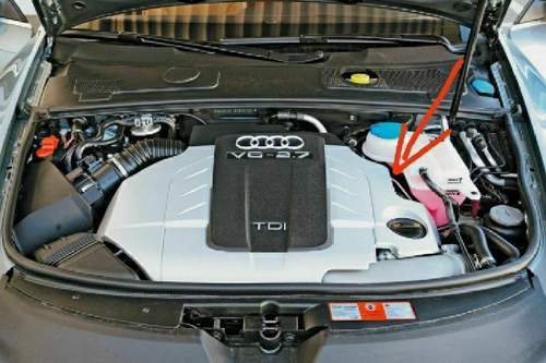

Hast mal vorne reingeschaut ob die Kabel ok sind oder angeknabbert ?
Zylinder 6... unterhalb des Ausgleichsbehälters... versteckt...
Marder wäre ne Möglichkeit... obwohl nicht viel Platz im Motorraum ist... findet der Schlingel irgendwas zum anknabbern...z.B. Kühlerschläuche zum Wärmetauscher auf der Beifahrerseite... (mich hats da 2x zwischen 2015 und 2017 erwischt)
Edit: Hatte auf die schnelle kein Bild vom 3.0er da 😉
Pfeil... Zylinder 6
Ja ich habe den Ausgleichbehälter zu Seite getan und habe auch Kabel schon gezogen ist alles o. k. auch die anderen
Die Injektoren sind noch nicht alt Motor wurde Oktober 2019 überholt. Alles perfekt seit 10.000km und jetzt aus heiterem Himmel auf der Autobahn nimmt er kein Gas mehr an und geht quasi aus.

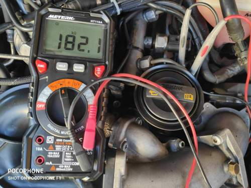

Mal den Injektor bzgl. Widerstand gemessen?
Sollten 11-17 Ohm sein...
Edit: Piezo haben um 180kOhm!!!
@A4TDI-Fahrer schrieb am 11. April 2020 um 18:18:43 Uhr:
Pfeil... Zylinder 6
Ja bei mir sind aber keine Schläuche betroffen oder sowas ich fahre jetzt gerade wieder aber ab und zu merke ich so ein leichtes Zucken als ob irgendwie kurz etwas fehlt und dann wieder da ist also quasi als ob kein Sprit kommen würde. Was ich mich aber frage selbst wenn ein Elektro ausfällt gleichen die anderen noch den Motor aus er läuft zwar dann nicht mehr so ruhig aber er läuft noch und dürfte doch nicht ausgehen
Wie wird diese Messung durchgeführt?

Stecker des Ventils abziehen... und dann den Widerstand an den Kontakten des Einspritzventils messen, mit einem einfachen Multimeter geht das schon.

Ohje... Piezo Injektoren 😁
größer 180kOhm
182kOhm...
hab mal kurz Zylinder 4 und 1 gemessen 😛
Also damit ich es richtig verstehe ich messe den Injectors und nicht das Kabel wo der Strom herkommt. Sprich Stecker vom Injectors ab wenn der Motor aus ist und dann einmal Widerstand messen
