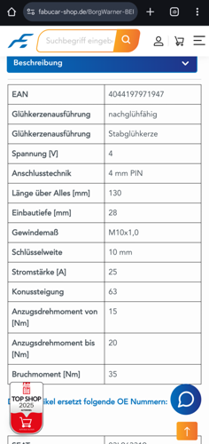

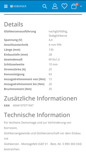

@pfrumt schrieb am 10. Juni 2025 um 13:28:33 Uhr:
Zaghaft?
Genau diese 10NM, ebenfalls wie die von dir genannten 30/35NM die nirgends hinterlegt sind, verwende ich um den Reparaturleitfaden durchzuarbeiten. Ein Löse- bzw Abrissmoment ist im Reparaturleitfaden nicht vorgesehen.
Das Bruchmoment steht auch nicht im Leitfaden, sondern bei den Glühkerzen in den Artikelinfos / Spezifikationen.
Habe grad geschaut bei meinen BERU Glühkerzen, welche ich letztes Jahr verbaut hab:
Bruchmoment 35NM
Ja wenn das da drin steht passt das ja. Ich arbeite seit Jahren so wie ich es geschrieben habe. Selbst bei 10NM sind mir schon 2 abgerissen. Soll jeder so machen wie er es für richtig hält.

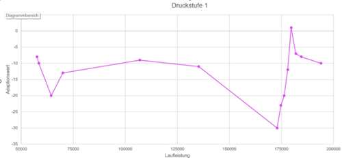

@Chris3B schrieb am 10. Juni 2025 um 20:55:02 Uhr:
Ausgerechnet der Zylinder, der keinerlei Korrektur in der Laufruheregelung bedarf soll einen mechanischen Schaden am Kolben haben?
Üblicherweise sieht man mechanische Schäden, wie defekter Kolben oder fehlende Kompression deutlich in der Laufruheregelung.
Der betroffene Zylinder liefert dann nämlich zu wenig Moment, was die Laufruheregelung versucht auszugleichen, indem sie Einspritzmasse auflegt.
Aber warum hat er dann die negativste Ansteuerzeit mit - 30 ms?
Schau dir mal den angehängten Verlauf an.
Dieser zeigt den Adaptionswert in der Druckstufe 1 des 6. Zylinders meines Fahrzeuges im Verlauf von knapp über 50.000km bis knapp 200.000km Laufleistung.
Immer der gleiche Motor, immer der gleiche Injektor. Keinerlei relevante Teile ausgetauscht, niemals Werte zurückgesetzt, ausschließlich Aral Ultimate.
Kein Weißrauch, kein Kickback, keine Ölvermehrung.
Ruhiger Lauf mit unauffälligen Werten der Laufruheregelung.
Und dann bewerte nochmals für dich neu, wie genau diese Steuergerätefunktionalität (Nullmengenkalibrierung) offenbar arbeitet und wie groß das Streuband der Ergebnisse offenbar ist.
Ich stimme @pfrumt zu, dass ein Injektor mit der Zeit natürlich nur schlechter werden kann und der Nadelsitz langsam verschleißt. Aber wie erklärt es sich dann, dass die Werte sich zum Teil wieder Richtung 0 lernen?
Was habe ich bei einem Wert von -30 gemacht:
Gar nichts, außer: Symptome und Messwerte genau beobachten.
Wäre es tatsächlich Verschleiß und der Injektor würde bei -30 definitiv abtropfen, hätte ich den Motor nach den Aussagen von vielen hier bereits gehimmelt. Er läuft aber bis heute tadellos und der Adaptionswert steht aktuell bei -10
Injektor
Zitat:@pfrumt schrieb am 10. Juni 2025 um 13:28:33 Uhr:Zaghaft?Genau diese 10NM, ebenfalls wie die von dir genannten 30/35NM die nirgends hinterlegt sind, verwende ich um den Reparaturleitfaden durchzuarbeiten. Ein Löse- bzw Abrissmoment ist im Reparaturleitfaden nicht vorgesehen.
Schau mal hier direkt bei Beru nach. Erst Informieren!
Bei allen steht das Anzugsdrehmoment als auch Bruchmoment.
Der Reparaturleitfaden ist halt nicht allumfänglich!
https://www.beruparts.de/find-my-part/87146/beru/iss---------------------------------------------------------/zundung/gluhkerze/ge133.pd.html

@DirkReiner schrieb am 10. Juni 2025 um 21:18:08 Uhr:
Aber das ist doch lediglich die Nullmengen-Zeitgröße, die das MSG durch regelmäßige Probemessungen bei unterschiedlichen Raildrücken austestet, also messtechnisch bestimmt.
Es wird also die Zeitdauer bestimmt, die mindestens zwischen dem Auf- und Zu-"Befehl" erforderlich ist, um überhaupt eine Kraftstoffmenge aus dem Injekor in den Brennraum frei- bzw. herauszulassen. Bosch beschreibt das Problem so:
"Problematisch bei solchen Kraftstoffzumesssystemen ist, dass die elektrisch betätigten Ventile bei gleichem Ansteuersignal unterschiedliche Kraftstoffmengen zumessen können. Insbesondere die Ansteuerdauer, bei der gerade Kraftstoff zugemessen wird, hängt von verschiedenen Faktoren ab. Diese Mindestansteuerdauer führt zu einer Einspritzung, wohingegen Ansteuerdauern kleiner als die Mindestansteuerdauer nicht zu einer Einspritzung führen. Diese Mindestansteuerdauer hängt von verschiedenen Faktoren, wie beispielsweise der Temperatur, der Kraftstoffsorte, der Lebensdauer, dem Raildruck, Fertigungstoleranzen der Injektoren und weiterer Einflüsse ab. Um eine genaue Kraftstoffzumessung erzielen zu können, muss diese Mindestansteuerdauer bekannt sein."
Die Injektoren können aus unterschiedlichen Gründen solche Zeitkorrekturwerte aufweisen, es muss ja nicht der Undichtigkeitspunkt erreicht sein. Sondern auch ein äußerst agil reagierender Injektor (durch Fertigungsoptimierung) bewirkt ja auch solche Negativausschläge. Wir wissen hier eigentlich gar nichts, außer, dass früher bei den ersten VFL-Injektoren Verschleißprobleme auftraten, deren Verschleißursache bei den FL-Motoren (also Dein Motor mit max. 1800 bar) durch den Einbau der Zulaufdrosseln stark abgemildert wurde.
