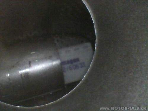

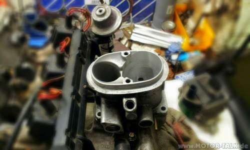

Heute mal angefangen die Drosselklappe zu bearbeiten 🙂
C360-2012-10-02-21-34-13
