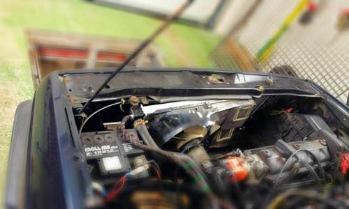

Sooo, der Wagen wurde heute zugelassen und bekam ein schickes Kennzeichen verpaßt 🙂
Die Hydros sind ziemlich fertig, so das ich die alsbald gegen Schrick Hydros tauschen werde. Vermutlich kommt dann in selbem Atemzug auch direkt der andere Kopf drauf, mal gucken wie kalt es wird.

sooo, die ersten guten Nachrichten trudeln ein, da die ganze Karosse ja im Grunde eine riesen große Baustelle ist und sich immer mehr Pfusch durch den/die Vorbesitzer zeigt, vermeldet der Motor ausnahmsweise mal hervorragende Neuigkeiten:
Der Wagen läuft sehr gut, bedarf natürlich noch ein wenig Hingabe aber das wird alles.
Dafür liegt die Kompression erstaunlicherweise auf allen Zylindern bei über 14,8bar, im Spitzenwert auf Zylinder 4 sogar bei 15,5bar 😰 😁 Da freut sich das Schrauberherz und der beherzten Frisur steht nichts mehr im Wege 😁

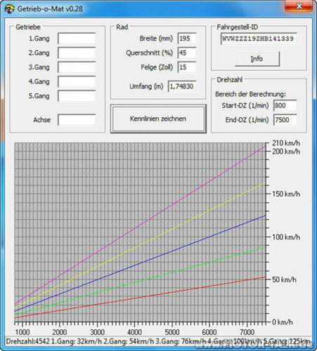

So, bissle was hat sich getan:
Heute morgen gabs die längst überfällige Umtragung auf D3 Abgasnorm und danach hab ich mal ne Schaltwegsverkürzung konstruiert und gefertigt, lüppt wunderbar.
Dazu hab ich eben das perfekte Getriebe zum Motor gefunden 😁
Nächste Woche ist nochmal volle Hütte auf Arbeit angesagt und danach fange ich mit dem Motor an 🙂
