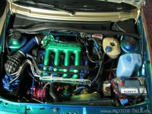

Für dich Websifus! War eh am schrauben. Variante 3

hier mal mein 6\86 KR ( grün )
-------------- -12\88 PL ( Gold )
Img-3051
Img-3048
