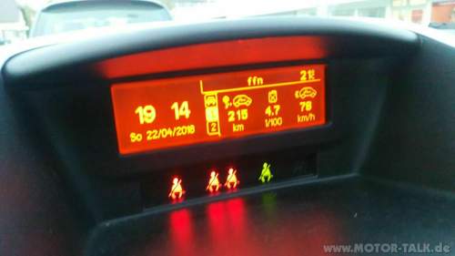

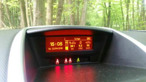

Habe auch noch zwei Bilder.
Einen Weg bin ich schnell gefahren, also wenn es ging 180 bis vmax
Den Rückweg bin ich maximal 100 nach GPS gefahren.
Ärger im eigentlichen Sinne hat er ja nicht gemacht.

habt ihr mal den Verbrauch nachgerechnet ob er stimmt? Bei den VW/Audi "Betrügern" tendiert oft der Verbrauch bei neueren Fahrzeugen laut Bordcomputer eher um über einen halben Liter nach unten, nicht immer aber oft, eine genauere Kalibrierung bewusst ausgelassen? An meinem alten Diesel-Audi Kombi Automatik stimmt es soweit, egal ob ich 4,8L oder 8,7L verbrauche.
BC und Mensch rechnen anders. Beim nachrechnen per Hand bildest du einen Durschnitt über ein großes Intervall. Der BC addiert eine Menge an kleiner Intervalle auf.
Bei einer konstanten Fahrweise macht das keinen großen Unterschied, aber wenn die Fahrweise wechselt dann kann dies zu gewissen Unterschieden führen.
Im 207 war der BC bei mir immer auf die zweite Nachkommastelle genau.
Abweichung ist im niedrigen einstelligen Prozentbereich
Bei mir ist die Abweichung ca. 0,2 Liter, manchmal bis 0,4 Liter hoch
