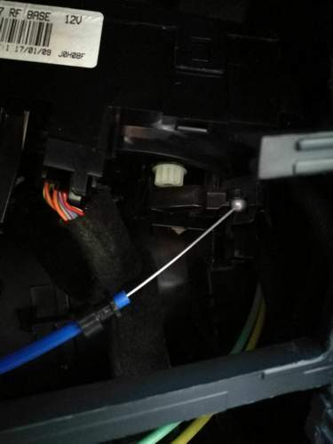

Gestern hab ich mich aufgerafft das Birnchen auszutauschen. Dauerte 30 min (ich wusste aber schon, was man wie ausbauen/-klipsen musste, sonst setzt mal besser 2h an). Das Teil wurde definitiv nicht dafür ausgelegt, dass die Birnchen einzeln getauscht werden können, sondern PSA lieber das ganze Klimamodul als Ersatzteil verkauft.
Reparatur-Schwierigkeitsstufe: 4,5/5 (man braucht wenigstens kein Spezialwerkzeug)
Die großen Herausforderungen (aka hier wird stört man seine Nachbarn mit lauten Flüchen):
1. Das Klimamodul kann nicht nach vorne herausgezogen werden, sodass man es am Tisch in Ruhe zerlegen kann, sondern muss volltständig im Armaturenschacht mit Zwangshaltungen hantieren.
2. Das Birnchen ist kein Norm-Birnchen, sondern man muss ca. 1h Internetrecherche betreiben, bis man den passenen Typ (nicht geläufig) endlich bei einem Onlinehändler findet. Ich hatte Glück bei einem Modellbaushop, der ein vergleichbares Birnchen hatte (allerdings ist es etwas kleiner, was aber zum Glück bei der finalen Beleuchten keinen Unterschied machte).
3. Die Fassung: Nix Löten, schrauben oder stecken! Die Birnchendrähte sind in der Wechselfassung festgeschweißt ("Bonding"😉 worden! Lösen kann man die mit etwas Gewalt, aber wie bekomm ich elektr. Kontakt mit dem Ersatzbirnchen? Ich habs dann geschickt zw. Metallfassung und Plastikhalterung druntergeklemmt. Eine Testfahrt über 70 km hats schonmal gehalten.
4. Der Zusammenbau: Dadurch, dass man das Modul nicht waagrecht bekommt artet der Zusammenbau in ein Geduldsspiel aus. Die beiden Schalter und das interne Lichtleitermodul müssen geschickt in die richtigen Führungen fallen. Klappte bei mir nach 15 min unter lautem Fluchen.
Fazit: Der eigenen Birnentausch ist wirklich nur was für Hardcore-Schrauber mit ausgeprägter Leidensfähigkeit (eher was für die Verheirateten unter uns). Typischerweise lässte man so eine Arbeit den Azubi im 1. Lehrjahr machen, um ihn zu ärgern. "6 Std. hast du gebraucht!!11elf!! Der Computer sagt, dass das in 30 min erledigt werden muss".

Nein er hat die manuelle Klimaanlage wie ich da sind irgendwelche komische Drähte in allen möglichen Farben die einem nerven irgenwannnnn. Siehe oben da habe ich paar Bilder hochgeladen damit du eine Vorstellung hast was gemeint ist.
