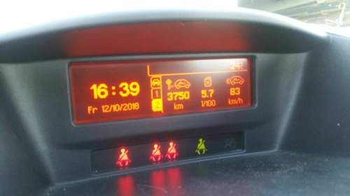

5.7 ist aber echt wenig. Ich bin meinen damals mit 7 Litern gefahren.
@Dynamix schrieb am 13. Oktober 2018 um 23:10:15 Uhr:
Das hängt aber auch extrem vom Fahrstil und Streckenprofil ab. Bei einem Durchschnitt von 83 km/h, wie auf dem Bild dargestellt, war es wohl viel Autobahnfahrt, lange Strecke über 3750 km, war ja auch wohl die Urlaubsfahrt. Und auf der Autobahn bei um die 120-130, also im Schnitt irgendwie die 5,7 Liter, ist das absolut realistisch. Ich fahre meinen auch generell unter sechs Liter, Hauptstrecke sind 28 km, davon 22 Autobahn mit gemütlichen 90 km/h und der Rest Landstraße durch die Orte mit 40-60 km/h.

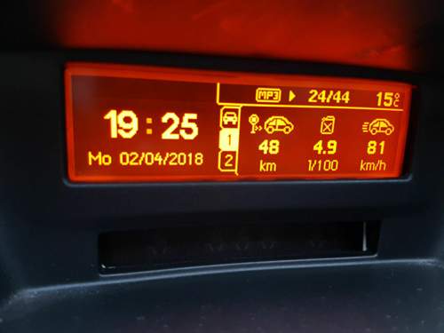

Was möglich ist, seht ihr auf den Bildern im Anhang:
Mein Profil hatte auch viel Autobahn und mein Schnitt war vom Tempo eher niedriger. Für die 5 vorm Komma durfte ich maximal 100 fahren. Für einen 120er finde ich das von daher schon beeindruckend.
Bei dem von dir erwähnten Tempo lag ich eher bei 7-8 Litern. Bei reiner Stadtfahrt bei 10-11. Gut, ich weiss nicht ob alle VTI das selbe Getriebe haben. Damals beim Tausch musste der Getriebemensch unbedingt alle Infos haben. Kann sein das der Sport ein kürzeres Getriebe hat.
Also eine 4 vor dem Komma ist schon wirklich sehr gut. Eine 5 vor dem Komma habe ich jedoch auch sehr häufig.
Die 4 habe ich damals nur mit viel tricksen geschafft. Ansonsten waren 5.2 mein bestes Ergebnis. Dann aber auch mit 80-90 auf der rechten Spur.
Es soll die Leistung von @tknieper nicht schmälern aber ich vermute mal, dass auch im Sommer mit 185/65R15 gefahren wird. Das macht auch schon einen Unterschied zu den 195ern oder 205ern aus.
Darf man nicht unterschätzen.
Ja, ich fahre mit 185ern. Und die 4,3 schafft man auch nur, wenn bei kühleren Temperaturen, wenn die Klima aus ist.
Achja, und der 1,4 VTI ist sicherlich auch noch ein paar Zehntel sparsamer als der 1,6 VTI, auch wenn ich den schwereren SW mit Panoramadach fahre.
Meiner Erfahrung nach bei normaler Fahrt ein halber Liter.
Wie schon erkannt, die 5.7l waren mit viel Autobahnanteil (Frankreich)
Meine Schwester war mit dem Fahrzeug unterwegs.
