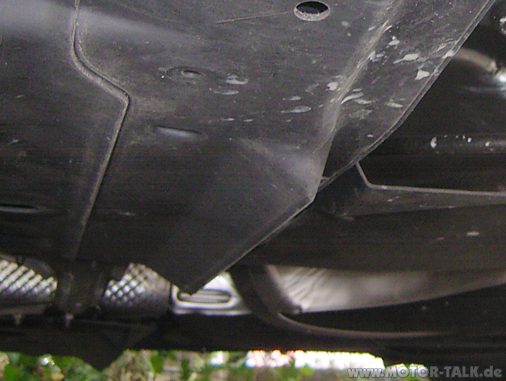

Das Fahrwerk des TDIe ist deutlich straffer abgestimmt als die "normale" Federung. Ein Aufschaukeln konnte ich allerdings noch nicht feststellen. Auch optisch liegt der TDIe übrigens im Vergleich zum "normalen" deutlich tiefer, was ja auch Sinn macht, da somit der Luftwiderstand abnimmt. Am Unterboden gibt es zusätzliche Spoiler.
Unkomfortabel ist diese Ausstattung nicht.
wo sind die Spoiler, gibt es davon schon Bilder?
Ich habe auf der IAA mal unters Auto gesehen, da fiel mir allerdings nichts auf,
außer dass sie das Fahrwerk des TDIe mit Gurten nach unten gezurrt hatten...

http://www.motor-talk.de/.../Attachment.html?...

Danke, interessantes Bild, diesen "Knick" im Kunststoffunterboden hat mein 2,0TDI MJ07 aber auch. Scheint eine allgemeine Maßnahme zu sein, oder haben das andere MJ07 nicht?
